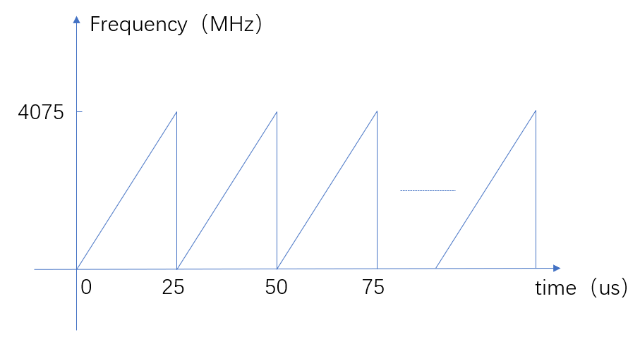

   我们是否可以使用 LMX2595 来生成 CW 锯齿波、该波作为混频器的 LO。  频率范围为 75MHz、 周期为 25us、如图所示:
如何配置芯片。

    4GHz 输出的 75MHz 转换为 VCO 频率的 150MHz、该器件可能无法支持。 该器件能够在 VCO 频率下支持高达约 100MHz 线性范围。
    您可能需要使用 LMX2491 +外部 VCO 等分立式解决方案。

      如您所说、该 器件能够支持高达 100MHz 的频率、那么如果我们配置它以提供 4GHz 的 50MHz、可以吗?   7GHz 下的 75MHz 是否 也有相同的问题?
    如果芯片支持 4GHz 时的 50MHz 和 7GHz 时的 50MHz 配置、能否满足 25μs 的周期性锯齿波的要求? 如图所示、在?Ω 之前
    如何对其进行配置以避免在该期间触发校准?

    芯片中有 7 个 VCO、对于其中任何一个 VCO、如果不进行 VCO 校准、可能的频率变化(在 VCO 频率下)约为 100MHz。 请注意、这 仅仅是 VCO 的特性、不能保证性能或设计规格。
    锯齿斜坡不太可能实现、由于从 4050MHz 到 4000MHz 的返回路径、PLL 无法足够快地响应。
    即使在 200us 斜升时间下、结果仍然不好。
    如果上升和下降时间均为 25us、我们可以获得非常好的三角斜坡。

    贵公司是否有任何其他芯片具有与 LMX2595 类似的功能、但采用更大的调制带宽(无需自校准)和更快的调制速率?
     此致!
    尊敬的 Megan:
    否、我们没有合成器来支持您的需求。
    您可以考虑使用分立式 PLL + VCO 或使用高速 DAC。
