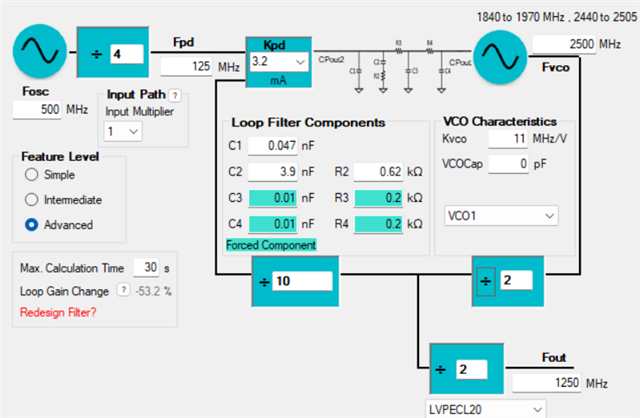

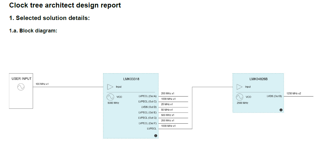

我使用了时钟树架构来为我的时钟树提供器件。 它有一个 LMK03318 向 LMK04826B 发送 1000MHz 信号。 我选择了 PLLatinum Sim 并选择了 LMK033118、并将其设置为输出 1000MHz 信号。 然后、我选择了 LMK04826B 并选中了级联按钮、PLL2 中使用外部 VCO。 我可以调整分频器、确定什么不能获得所需的 1250MHz 输出信号、但 1000MHz 输入标记为正确(红色)。 我不确定这是否是时钟树架构或 PLLatinum Sim 的问题。 LMK04826B 的数据表指出、在 Fin 引脚上可以输入高达 3100MHz 的输入、因此似乎它位于 PLLatinum 仿真中。
    您好 Joe、
    要在 LMK04826 中使用 PLL2/VCO、PLL2 的参考时钟必须来自 OSCin 引脚。 最大 支持的 OSCin 频率是 500MHz、这就是 PLL Sim 打开红色标志的原因。
    我们可以将 OSCin 频率降低到 500MHz 并继续仿真。
    Noel
    那么错误出在时钟树架构中、对吗? 它应具有从 LMK03318 到 LMK04826B 的 500MHz。 建议使用时钟树架构列出要在具有多个输入的 LMK04826B 等器件上使用的特定输入。
