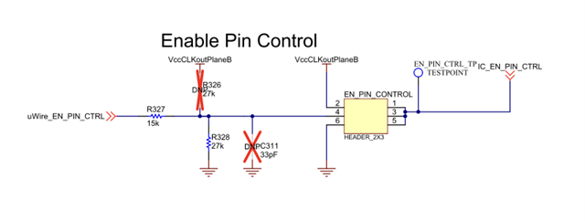

您好、
在引脚控制模式下、中间模式的设置机制是什么?
您能详细解释一下吗?
根据 LMK01801 用户指南(SNAU118A–2011 年 12 月–2018 年 2 月修订)、
表 2 中的“Headr =中间“显示了原理图上短接的接头引脚 3-4。
它通过一个 27k Ω 电阻器(弱下拉?)接地。
另一方面、“Headr =低电平“是直接短接至 GND 的接头引脚 5-6。
“HeadR =高电平“是直接短接至 VCC 的接头引脚 1-2。
该器件内部是否有任何分压电阻器?

    但现在我们有了 EVM 模块。 它显示了 27K 电阻作为(弱)下拉。
    如果没有 27K 上拉电阻、它会产生刚好足够的电流 (122uA) 来获得逻辑低电平。
    USB2ANY 接口必须有一个上拉电阻器来获取 VIM 并在 uWire 模式下配置 LMK。

    是否施加了 27kΩ(weak?)下拉电阻? 不是(内部)分压电压 1.65V?
    在 LMK01801 用户指南 (SNAU118A) 中、
    标题为:
    3.1 快速入门–SPI 模式 (TICS Pro) 说明
    4.1 快速入门–引脚控制模式说明
    仅提及接头位置、并说明对于相同的“中间“设置、使用了相同的原理图/电路板图、并使用了相同的 27kΩ 下拉电阻。
    但是、将其设置为“中间“不仅是接头位置、还需要移除 27kΩ 下拉电阻器或添加 27kΩ 上拉电阻器?
    正确吗?

    LMK01801 数据表文档向我们展示了 EN_PIN_CTRL 的三种状态:高、中、低。
    定制电路板的设计人员可以选择:
    1.通过连接到 VCC 或 GND 来施加定义的电压 (Vih/Vil)。
    2.使用电阻上拉/下拉,或使用两个电阻来实现中间电压。
    避免输入悬空被认为是一种很好的设计实践。
    此外、通过在定制板上设计上拉和下拉电阻、用户可以通过改变填充的电阻(即使在现场也是如此)来选择工作模式。
    在  LMK01801 EVM 评估模块中、选择了带选择器跳线的电阻器以实现快速部署。
    对于独立的 EVM 板(未连接 USB2ANY)、有关 27KΩ Ω 电阻的说明是正确的
    但是、USB2ANY 板+ USB2ANY-uWire 适配器板也有一个上拉电阻器、并为 SPI 模式选择中间状态。

    根据 LMK01801 数据表中的规格、
    EVM 板上的 27kΩ 下拉电阻器 (LMK01801BEVAL) 旨在抑制噪声、输入逻辑状态保持在中间电平。
    即使最大电流约为 61uA (1.65/27k)、电位也会保持在中间逻辑电平。
    高电平/低电平状态应配置为允许 100 μA 或更大的电流通过 VCC GND/GND 连接或者通过 10kΩ 或更小的电阻流动。
    这是正确的吗?
