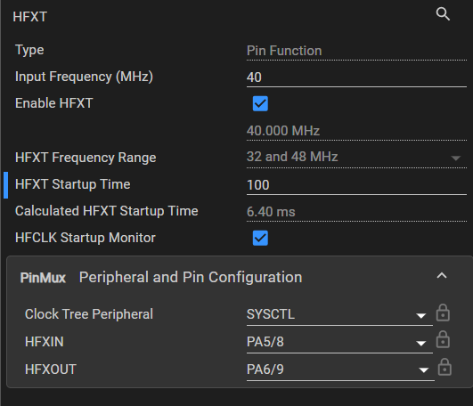

已在时钟树中启用 HFXT、并将 CXAN-040000-2G06D40 用于外部晶体、安装的电容器为 6.8pF。
syscfg 是否存在严重问题?
Kenny

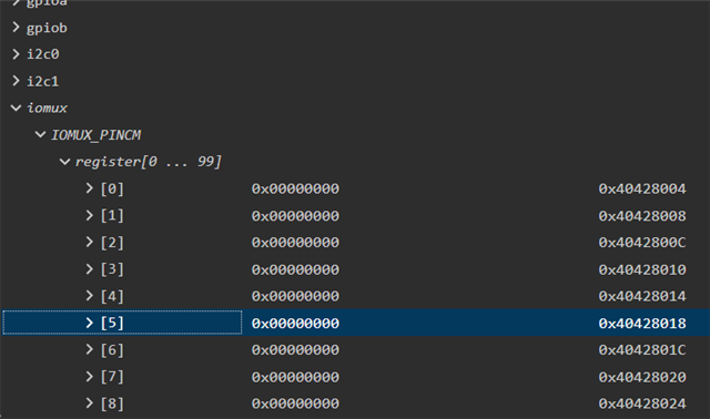

    syscfg 对我来说似乎正常。
    请检查 PA5/6 的 IOMUX 寄存器、确保两者都是 0x00000000。
    保持 HXFT 启动时间= 100 是可以的、它将为 HFXT 提供足够的时间。
    使用 Cin = 5pF 作为 IO 的输入电容器、您可以尝试根据  CXAN-040000-2G06D40 的数据表计算 CL。
    此外、您可以双击确认 Launchpad 上的 syscfg 设置、它上有一个 40MHz HFXT。

    请告诉我如何 检查 PA5/6 的 IOMUX 寄存器?
    Kenny
    您好、 Helic、
    是这样吗?
    Kenny

    可以在数据表的第 6-2 节中找到 PA5/PA6 的 IOMUX 设置。
    您好、 Helic、
    已确认 PA5/PA6 的 IOMUX 为 0x00000000
    我还想知道另外两项设置:
    HFXT 模式处于晶体模式、不绕过或 BCLK
    2.驱动强度处于“高驱动“而不是“中“或“低“
    在何处设置这两个参数?
    Kenny
    正确、保留为 0x00000000。
    1.HFXT 模式处于 Crystal 模式未绕过或 BCLK
    HFXT 表示外部高频晶体。
    晶体引脚应直接连接到 HFXT 引脚。
    2.驱动强度为高驱动器、不是中驱动器或低驱动器
    HFCLKCLKCFG.HFXTRSEL 位
    选择的频率更高、驱动强度更高。
    在哪里设置这两个参数?
    SYSCFG  根据您输入的频率控制 HFXTRSEL。
    如果要更改 HFCLKCLKCFG.HFXTRSEL、则需要禁用 syscfg 并手动修改 syscfg 生成的代码。
    HFXT 模式意味着引脚直接连接到 PA5 PA6、只需启用 HFXT 就足够了。
