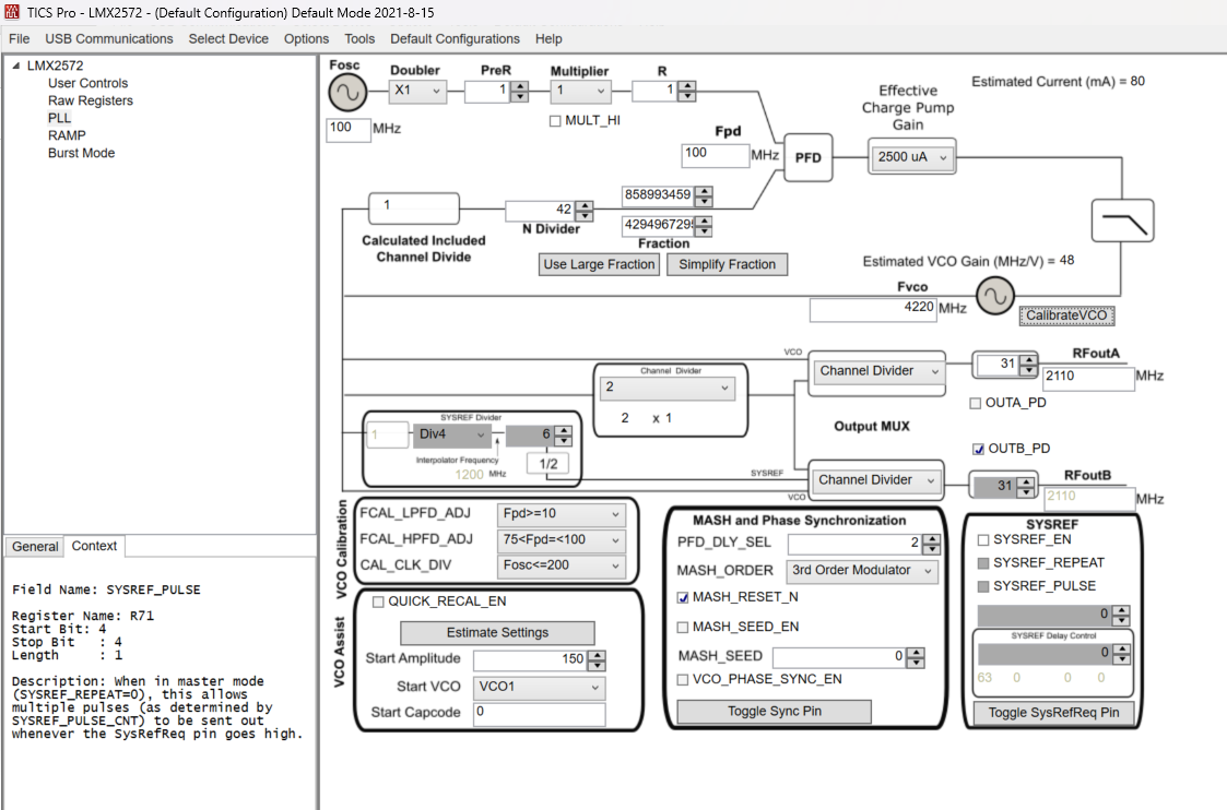

我尝试生成从 2110MHz 到 2170MHz 的宽度 60MHz 带宽。 如上图所示、其中 PLL 锁定在 2110MHz 和 100MHz FPD。
在频谱分析仪上观察到输出波形、如图所示。 请查看 2108MHz 上的标记 3、该标记建议带宽。 我 预计 2110MHz 的起始频率会急剧下降、没有低于该值。 我该怎么办?

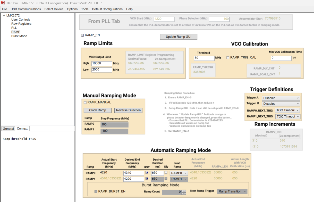

    您正在进行锯齿斜坡、频率斜升至 4340MHz、然后立即复位至 4220MHz。 由于复位、将会产生很大的过冲。
    所需斜坡范围为 120MHz、斜坡阈值设置为 50MHz、因此在斜坡期间将进行两次 VCO 校准。
    为了减少过冲、请设置 RAMP1、以便为 VCO 留出一些时间让其恢复到 4220MHz。 例如、

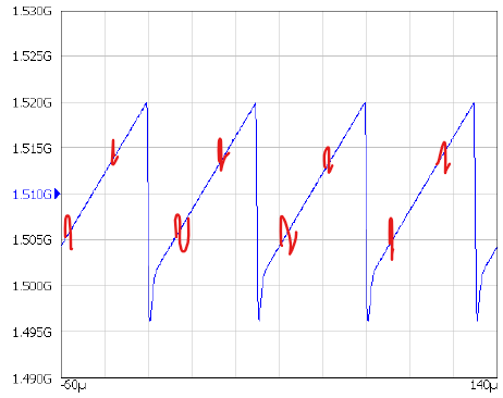

    借助您提供的见解、我在坡道中应用了这些设置、它消除了峰值/过冲、但它在之前创建了裙边 起始频率:2110 且在停止频率:2170 之后、如下图所示 。 我该怎么做,以去除裙子的两侧。
    RAMP1 解决了复位引起的过冲问题。 但是、由于在斜坡期间进行了 VCO 校准、因此校准导致的过冲仍然存在。
    例如:
    除非将斜坡范围从 120MHz 减小到 50MHz、否则在斜坡期间需要进行 VCO 校准。
    如果不进行校准、就不会出现过冲。
    感谢 Noel 帮助解决此问题。
    w.r.t. Figure(1)-红色圆圈是我对裙子的定义。
    在该 900MHz 频段中、斜坡带宽为 22MHz、RAMP_THRESHOLD 为 30MHz。
    我们没有任何过冲、但两侧的裙边(配置的斜坡频带开始之前和停止之后)存在问题。
    你有任何解决的裙子吗?
    您的 VCO 频率变化为 88MHz、但阈值设置为 30MHz、在斜坡期间将进行多次 VCO 校准。
    嗨、Noel、感谢您的答复。 我想强调起始停止频率以获得所需的输出、额外的 VCO 校准、并且两侧都不符合我的要求。 与我上一个响应中一样、频段为 88MHz、而校准后为 30MHz。 你可以建议任何设置,只运行 88MHz 的频带没有和侧裙,如上面圈红色。
    无校准斜坡范围不是特征参数、它很大程度上取决于应用配置。 通常、此范围应限制为 50MHz(处于 VCO 频率)。
    您的要求需要分立式 PLL (LMX2491)+外部 VCO、或使用 DAC 而不是合成器。
