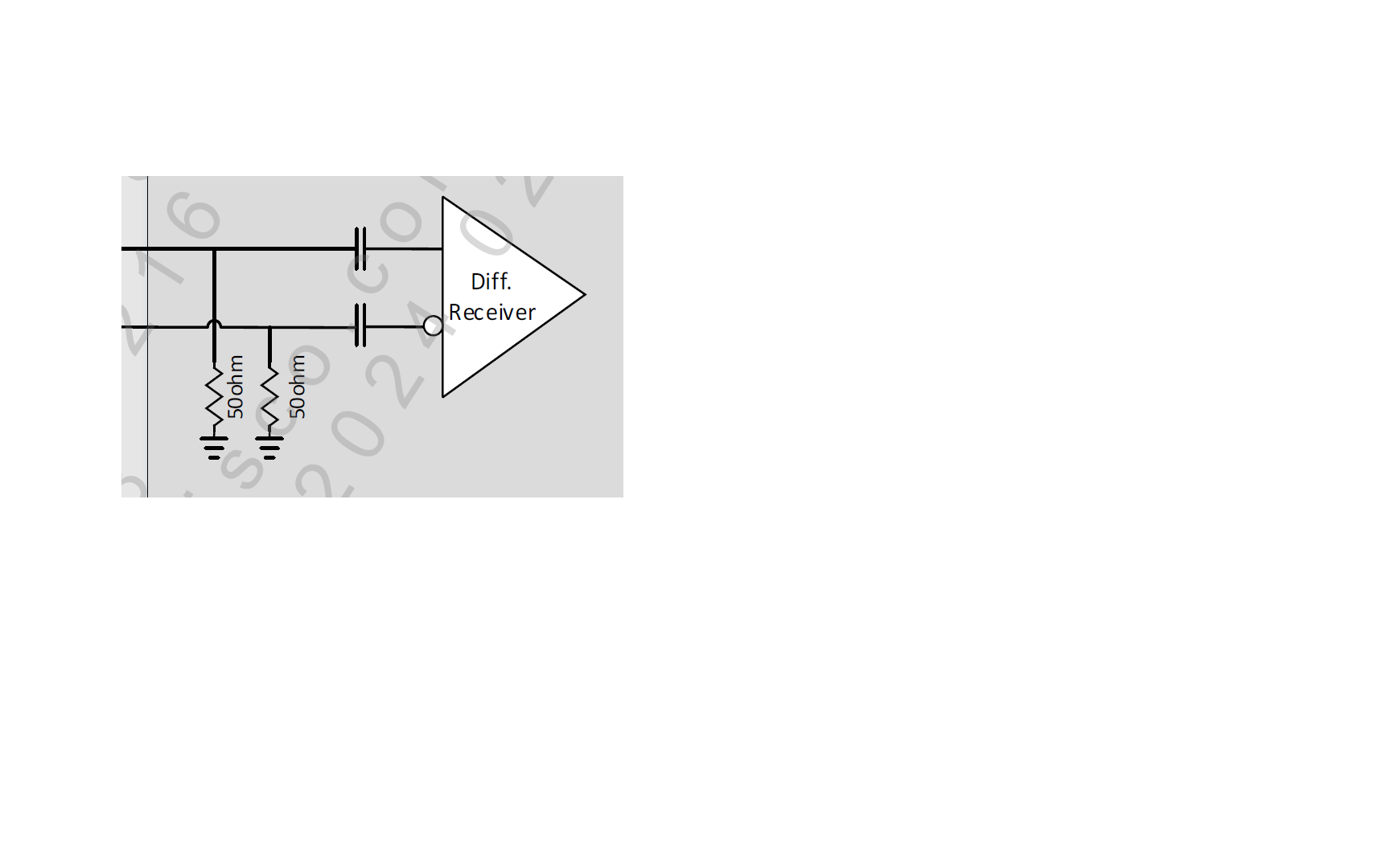

我们在设计中使用了 CDCLVP1204 器件。 使用 3.3V 电源。
终端接收器时钟输入要求单端电压最大值为 400mV、差分电压摆幅最小值为 400mV 至最大 800mV
我们已将 OUT+/-引脚连接至 49.9 Ω 至 GND。
我们有从 OUT+/-引脚到接收器时钟基准输入 (+/-) 引脚的串联电阻器。
在接收器内部、时钟基准输入 (+/-) 引脚具有 50 Ω 的 GND 电阻、然后是交流耦合。
您能帮助了解如何实现接收器电气规范吗? 请帮助提供我们需要使用的适当值。

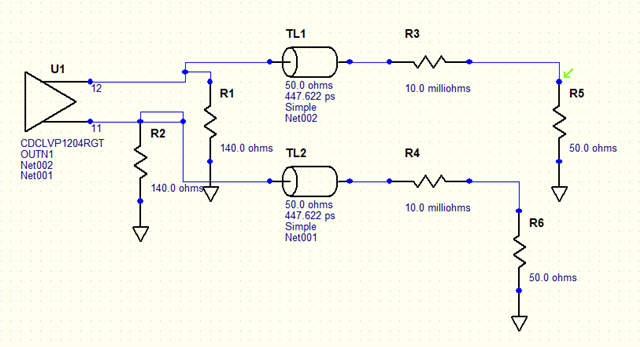

    尊敬的 Chezhian:
    相应的终止如下所示
    假设采用交流耦合。
    但是、如果接收器的最大差分输入摆幅最大值为 800mV、则该器件不正确。
    LVPECL 输出通常为 800mV SE 或 1.6Vpp 差分。
    我认为更好的器件是 LVDS 器件、它通常具有大约 350mV 或 700mVpp 差分的 SE 输出 (VOD)。
    LMK1D120x 系列等器件将是非常合适的选择。
    Vicente

    如前所述、ASIC 输入[P/N ]引脚具有 50 欧姆的内部输入端接电阻器连接到 GND、端接后信号会进行交流耦合。
    您能否帮助找到合适的电阻器拓扑、以便使用 CDCLVP1204 时钟缓冲器在 P 和 N 引脚上实现 400-800mV 的差分摆幅?
    请查看这些限制条件并提供您的建议。
    尊敬的 Chezhian:
    请尝试以下操作。
    您的交流耦合电容将位于 R3 和 R5 之后。
    串联电阻应为 0 Ω。
    这会产生~651mV SE 摆幅或大约~1300mV 差分峰峰值。
