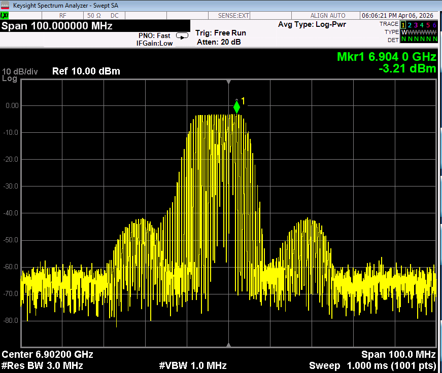

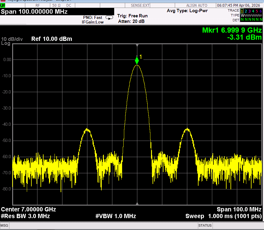

我正在使用 LMX2615 PLL 合成器 IC。 我已经按照您的指南在 LMX2615 周围开发了一个电路/PCB、并复制 LMX2615EVM-CVAL 板。 在测试时、我能够生成干净的 7GHz 输出。 但在其他输出频率下、我观察到的噪声太多(频带)。 已附加屏幕截图。 保持一切不变、如果我只是用 LMX2615EVM-CVAL 板替换它、我会观察到干净的输出。 为什么会这样? 我应该怎么做才能获得干净的输出?
    我假设、在 Vcc 上电后、您已经对所有寄存器进行编程、使其锁定到 7GHz。
    之后、在更改频率时、应首先对频率相关寄存器(例如 PLL_N、PLL_NUM)进行编程、然后对 R0 (FCAL_EN = 1) 进行编程以校准 VCO。 如果没有 VCO 校准、频率可能不会改变。 看起来您的图是由于没有 VCO 校准。

      感谢您的答复。 我们尝试了你的建议,但我们的问题仍然存在。
    在进一步测试中、PLL 似乎没有被锁定。 甚至连 7GHz 都没有!!! 但不知何故、每当我们将频率设置为 7GHz 时、我们就会获得干净的输出。
    设置频率并尝试锁定 PLL 后:
    在我们的电路板中:MUXout_TP 保持在 0V、VTUNE_TP 从~1V 变为~0.5V。
    而在 EVM-CVAL 中(执行完全相同的步骤后): MUXout_TP 从 0V 变为 3V、VTUNE_TP 从~2.6V 变为~1.3V。
    这是否有助于理解问题? 如何解决?

    您是否使用相同的软件对电路板和评估板进行编程?
    电路板上是否有允许您使用 TICS Pro 和 USB2ANY 对电路板进行编程的配置?
