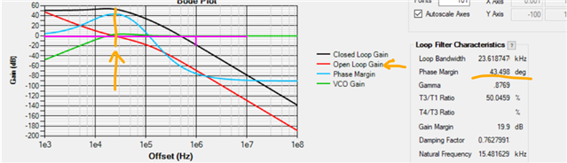

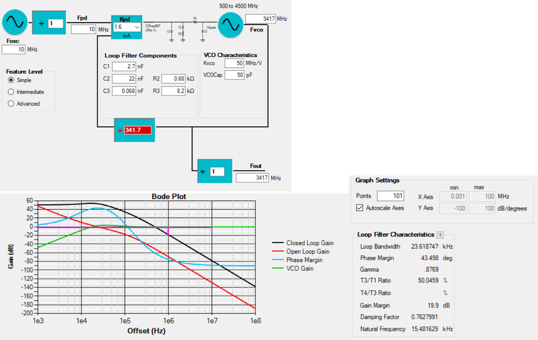

我对该仿真器的波特图有两个问题。 您能回答以下问题吗?
(1) 在典型波特图中、水平轴表示频率。  但是、该图的水平轴表示偏移。 这是否代表相对于设定频率的偏移频率?
(2) 在下图中、相位裕度为 43.498 度。 如何从图中确定这一点? 在典型的波特图中、您应查看增益为零时的频率、从而得出相位裕度约为 20 度。 请说明如何解读该图以及如何确定相位裕度。
Taito Takemura
    尊敬的 Takemura-San:
    (1) 向右、偏移表示偏移频率。 例如、我们不说 100.001MHz、100.01MHz、而是说 1kHz 偏移、10kHz 偏移。
    (2) 增益为零时确定相位裕度。 蓝色迹线是相位裕度。

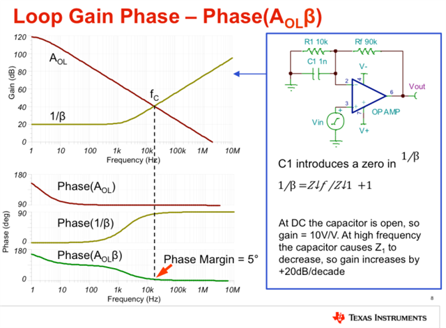

    尊敬的 Noel:
    感谢您的回答。 我对一些问题感到困惑、您能解释一下吗?
    通常、将该波特图与运算放大器配合使用时、参数定义如下:
    - Aol:开环增益(仅运算放大器增益)
    -β:反馈系数
    - Aol x β:环路增益
    - acl:闭环增益 (acl = AOL/(1 + Aol x beta))(运算放大器电路的实际增益)
    如下图所示、相位裕度定义为 Aol x beta = 0 [dB]时的相位、即 Aol = 1/beta 保持 true 时。
    在上一个答案中、您将相位裕度表示为开环增益为零点的相位、而不是环路增益。 为什么允许这样做?
