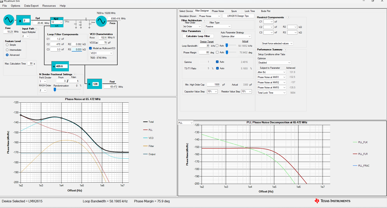

您好:
我们当前使用 LMX2615 从 10.23MHz 基准生成 65.472MHz。
在室温 (25°C) 下、PLL 锁定并正常运行。 但是、在低温 (–25°C) 下、我们会看到解锁问题。
我们附加了所用的仿真/设置。 您能否回顾一下并告诉我们配置中是否有任何不正确或不适当的内容?
如果仿真/设置看起来可以接受、我们将不胜感激、您将有指导如何开始调试以及应先检查哪些区域来解决这个低温解锁问题。
    您是将其锁定在 25°C、然后将温度降至–25°C、还是在–25°C 启动器件?
    10.23MHz 基准时钟的格式和电压是多少?
    鉴于基准时钟频率较低、我建议在 OSCin 处使用 1µF 交流耦合电容器。
