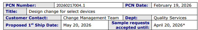

尊敬的团队:
您能帮助分享 PCN 之前器件和 PCN 之后器件之间的规格差异吗?
尤其是对于 tPLH 和 tPHL、客户电路板上的这 2 个串联器件之间存在很大差异(频率行为,使用同一个外设电路)、即~31.5%。
谢谢。
BRS、
Francis
    您好、Francis、
    请参阅此常见问题解答, 【常见问题解答】TLC555 :性能差异 PCN 20231130002.1   Bullet #1,更低的传播延迟,因此 A 稳态振荡器将具有更高的输出频率
    即将推出一个新的 PCN、可恢复传统的传播延迟和输出频率。
    对于数百千赫兹、建议使用 TLC3555-Q1。 它速度更快、并且在实施或计划中没有性能变化的 PCN。

    客户想了解 TLC555_2 的计划、首先他们不想考虑 TLC555-Q1。
    很好、这会让事情变得更容易解释。 这是第二个 PCN 的时间表。
    第 1 个 PCN 20231130002.1 已发布。
    对于规格更改、第 1 个  PCN 是数据表修订版 J 的原因(来自 I);第 2 个  PCN 是数据表修订版 K 的原因(来自 J)。 当前数据表第 26 页列出了这些更改。

    客户测试了 TLC555_2、它的误差也比 TLC555_0 高 10%。 由于 TLC555_0 为~250kHz、TLC555_2 为~280kHz。 也相当大。
    他们现在考虑测试 TLC3555、并想首先评估 TLC3555 在 PCN 之后的器件、您是否还能在此处附上比较表以供参考? 提前感谢。
    BRS、
    Francis
    Francis
    12%优于+32%、但这仍然是一个变化。
    [引述 userid=“529802" url="“ url="~“~/support/clock-timing-group/clock-and-timing/f/clock-timing-forum/1627356/tlc555-frequency-behavior-differences/6303075 ]他们现在考虑测试 TLC3555、并希望首先评估 TLC3555 后的 PCN、
    这是最好的部分。 TLC3555 没有 有性能变化的 PCN、并且没有计划或可预见的 PCN。
    为了获得更一致的输出频率、TLC3555 将是更好的选择。 与以前的原始 TLC555 一样好或更好。
    TLC3555 需要修改计时分量以设置频率。
