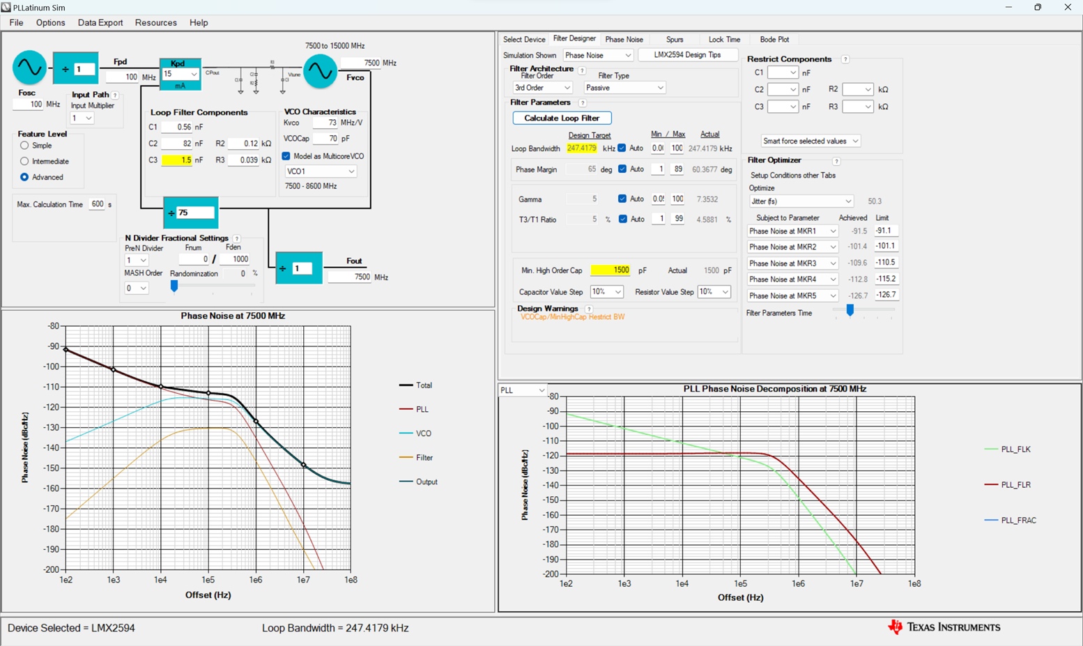

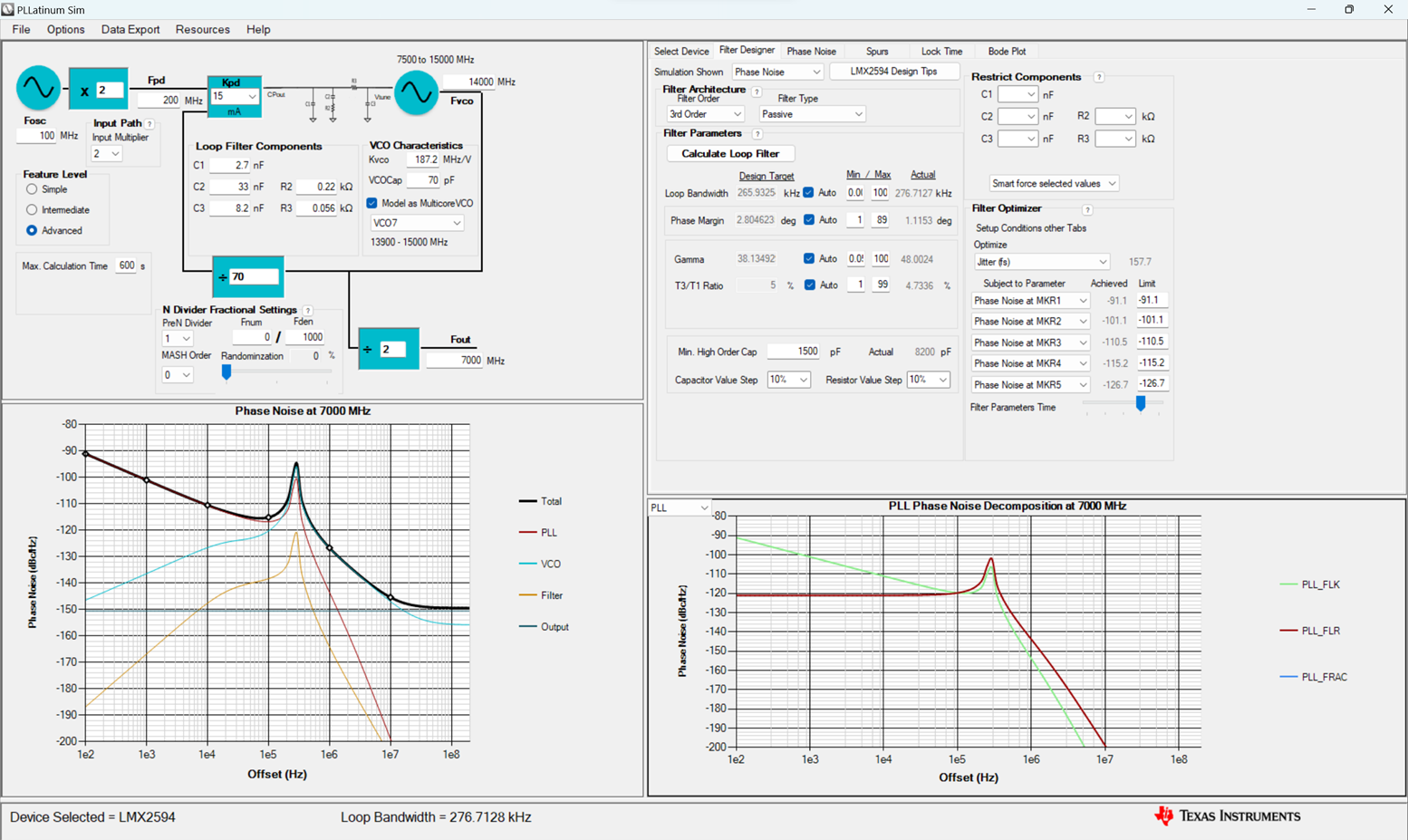

大家好、我当前使用 LMX2594 生成 7GHz 至 10GHz 之间的信号、并用作混频器的 LO 信号。 在 PLLatinum2 的仿真过程中、我发现当我设计输出频率低于 7.5GHz 的滤波器时、总存在大约 1e5 相位噪声的峰值。 是因为我设置了错误的标记进行优化吗? 还是因为使用了路径分压器? 我可以问如何获得数据表中提到的看起来不错且相位噪声性能出色的性能?

    峰值很可能是由于相位裕度较小。 通常、相位裕度应大于 40 度。

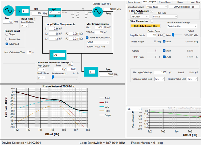

    感谢您的答复! 请问在使用 PLL sim 时应该使用哪种滤波器设计方法?

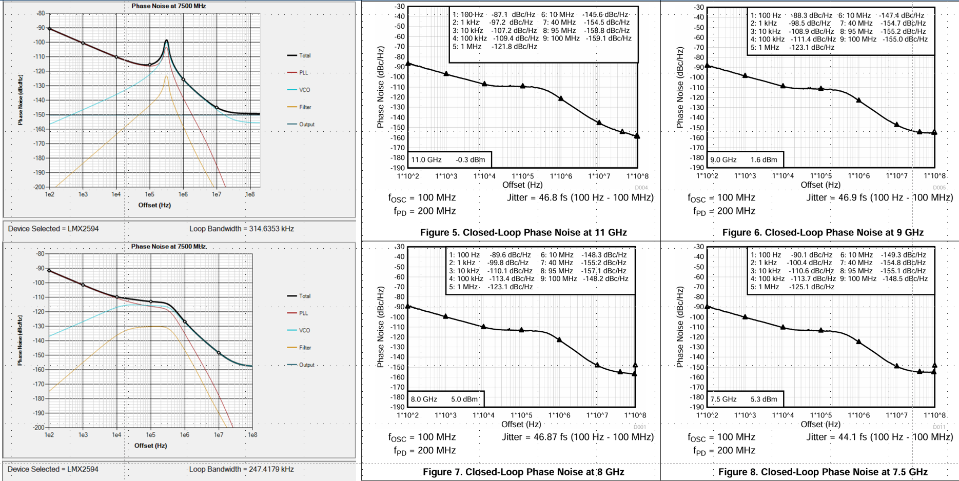

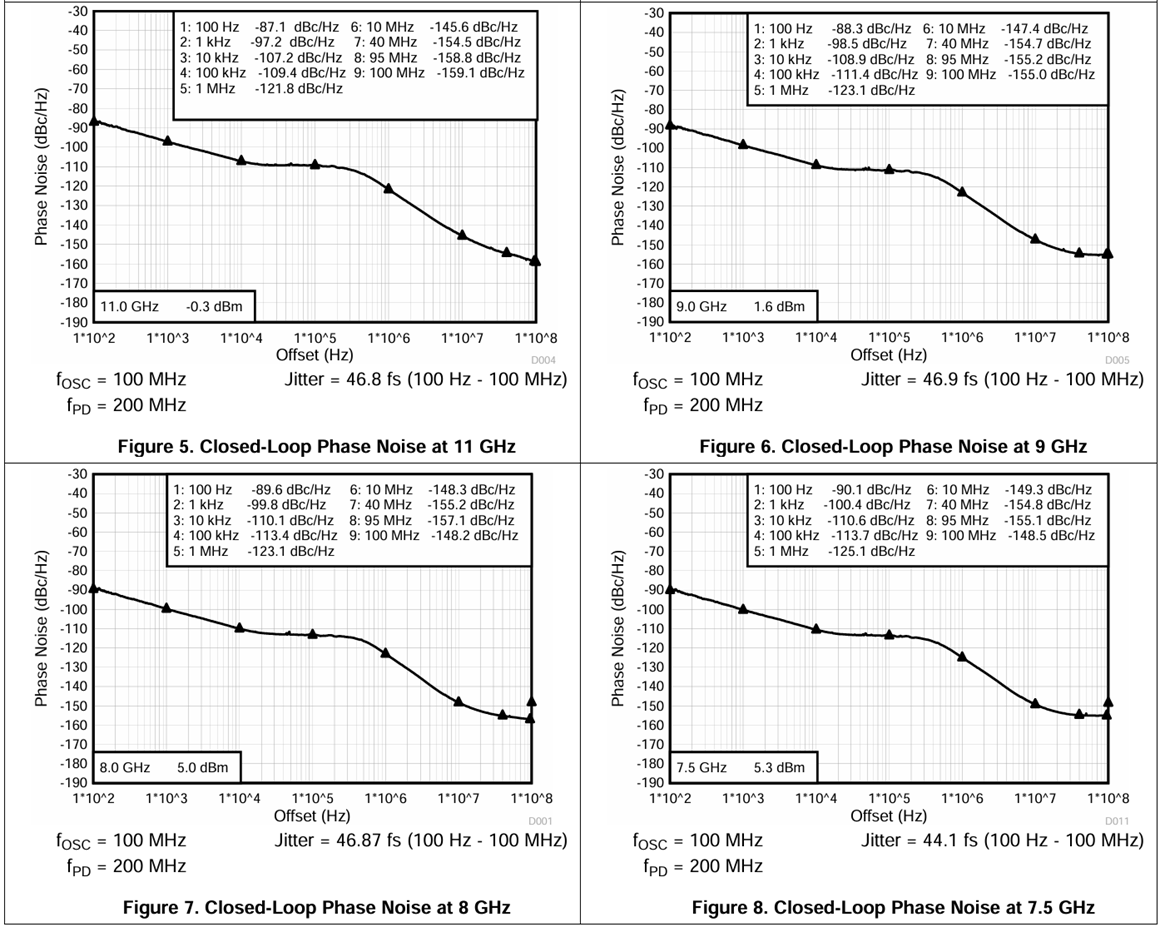

    顺便说一下、这些是较大的图片、我想知道这些相位噪声性能的相应滤波器是什么? 因为相位噪声看起来非常好。 谢谢!

    数据表中使用了 EVM 环路滤波器的相位噪声图。
