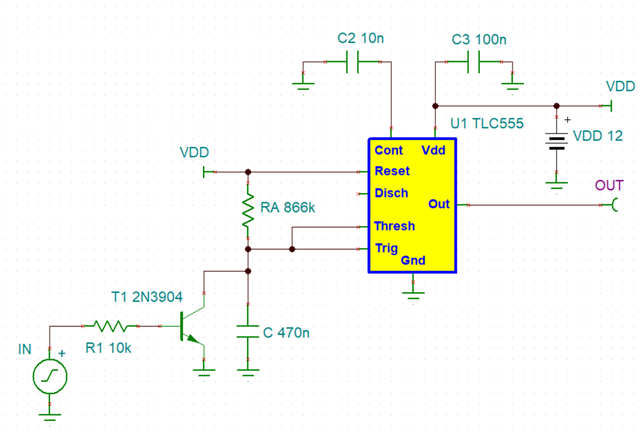

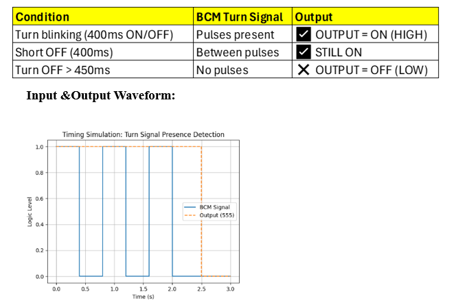

器件型号: TLC555-Q1
您好~
客户希望使用 TLC555-Q1 实现以下 PWM 时序、您能否建议合适的 555 计时器电路和值?
