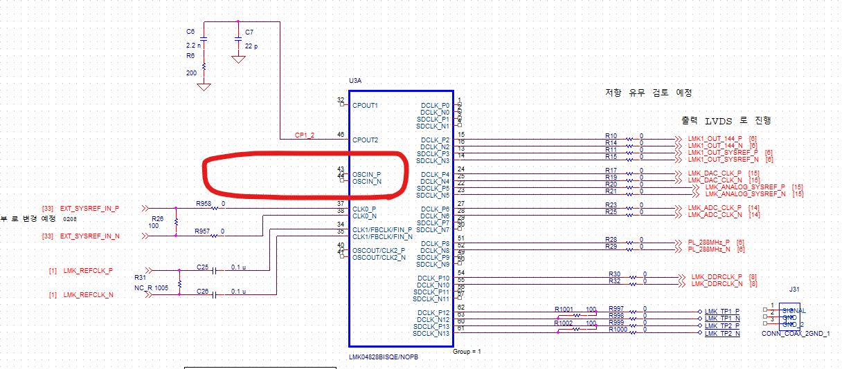

器件型号: LMK04828
我目前正在使用[在此处插入您的确切器件型号、例如 LMK04828 ]设计电路板。
根据我当前的系统设计、我不打算使用 OSCIN 输入。 我想问是否可以使 OSCIN_P 和 OSCIN_N 引脚完全断开 (NC)、如所附原理图片段中所示。
具体而言、我有以下问题:
将这些引脚悬空 (NC) 是否安全、或者建议将它们连接到 GND(例如,通过电阻器或电容器)以防止出现任何噪声问题?
如果引脚保持未连接状态、是否需要任何特定的寄存器配置来正确禁用该输入?
我附上了部分原理图供您参考。
感谢您的时间和支持。
    如果不使用 OSCin、只需将引脚悬空、然后通过 OSCin_PD = 1 将 OSCin 缓冲器断电。
    由于您不使用 OSCin、所以并未使用两个 PLL、因此也可以使 CPout2 悬空。
