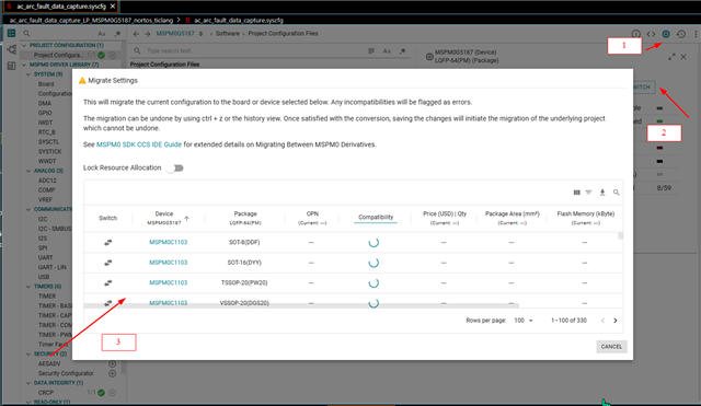

    你(们)好
    请共享的官方 SDK 链接 MSPM0G5117 。
    此外、如果需要移植 最接近的型号 正确的步骤是什么?
    您好、
    请按照以下步骤操作:
    1.下载最新的 SDK https://www.ti.com/tool/MSPM0-SDK
    2.在 LP-MSPM0G5187 示例中确定您正在使用的 TinyUSB 示例进行早期开发
    TI\mspm0_sdk_xx\examples\nortos\LP_MSPM0G5187\tinyusb
    3.导入工程并打开 SysConfig 工具
    4.选择迁移并将 M0G5117 与您的封装一起应用
    5.开始您的应用程序级移植/开发。
    B.R.
    Sal
