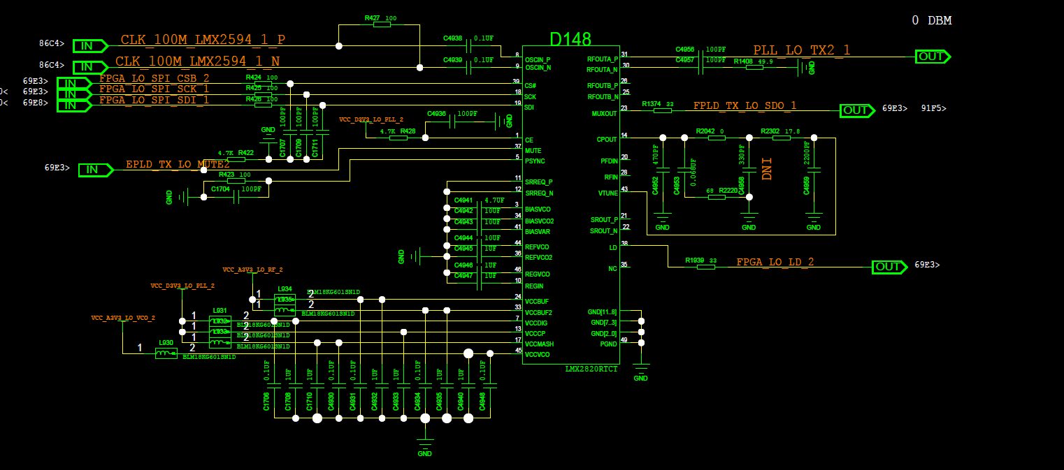

尊敬的团队:
客户使用了 LMX2820 的即时快速锁定、发现它有时锁定、有时失去锁定。
从 9.1g-13G 扫描间隔 2M ,使用即时快速锁定功能,有时能够快速锁定,有时失去锁定。
原理图如下所示、当前使用即时校准功能。
    尊敬的 Vayne:
    推荐的旁路电容器如下所示。
    Name 引脚 建议的电容值
    BIASVAR 41. 10µF
    BIASVCO 3. 1µF
    BIASVCO2 34 1µF
    REFVCO2 36 1µF
    REGIN 10. 1µF
    REGVCO 46 15nF
    REFVCO 44 10µF
    请在下面找到最新的 InstCal 说明。
    初始化寄存器设置
    设置 DBLBUF_PLL_EN、DBLBUF_CHDIV_EN、DBLBUF_OUTBUF_EN、DBLBUF_OUTMUX_EN = 1
    设置 DBLR_CAL_EN = 0;INSTCAL_SKIP_ACAL = 0
    3.如果需要 VCO 倍频器、请设置 INSTCAL_DBLR_EN = 1、否则将此位设置为 0
    设置 INSTCAL_DLY = T x fosc(以 MHz 为单位)/ 2^CAL_CLK_DIV、其中 T = 2.5 x CBIASVCO / 0.47µF。 CBIASVCO 是引脚 3 处的旁路电容器
    5.配置其他寄存器准备在没有任何校准协助的情况下锁定到 5.65GHz
    6.设置 INSTCAL_PLL_NUM = 2^32 x (PLL_NUM / PLL_DEN)
    编程
    7. VCC 上电 LMX2820
    8.对所有寄存器进行编程、LMX2820 应锁定到 5.65GHz
    InstCal 校准
    9.对 INSTCAL_EN = 1 进行编程
    9.5 运行索引例程
    10.编程 R0 (FCAL = 1)、校准将开始
    11、等待 100 毫秒
    12.编程 R0 (FCAL = 0) 以完成校准
    13.如果 LD 引脚未变为高电平、则编程 RESET = 1 以复位 LMX2820。 LMX2820 复位后、重复步骤 8 至 12
    更改 VCO 频率
    14.对 INSTCAL_PLL_NUM、PLL_N、PLL_NUM 和 PLL_DEN 进行编程(如果其值发生变化)
    15、对 R0 进行编程 (FCAL = 0) 以更改 VCO 频率
    9.5 索引例程
    1.编程 R106[10]= 1 (0X6A 0400)
    2.编程 R107[5:0]= 0 (0x6B 0000)
    3.编程 R108 = 0 (0x6C 0000)
    4.编程 R109=0 (0x6D 0000)
    5.编程 R106[9:0]= 514 (0x6A 0602)
    6.编程 R106[11]= 1 (0x6A 0E02)
    7.编程 R106[11]= 0 (0x6A 0602)
    8.对 R106[9:0]= 515 至 519 重复步骤 5 至 7
    9.编程 R106[10]= 0 (0x6A 0207)
    尊敬的 Noel:
    感谢您的信息、
    客户根据数据表说明设置即时校准功能、当输出频率低于 11300M 时、即刻快速锁定功能便会激活。 当超过 11300M 时、需要打开 instCAL_SBLR_EN 功能、然后锁定将丢失。
    尊敬的 Vayne:
    InstCal 校准说明在数据表中不全面、请遵循上面公布的说明。 谢谢你。
