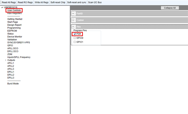

全新的 LMK5C33216AEVM 电路板。
更改了用于 I2C 模式的 DIP 开关。 根据手册的建议、电路板未随附处于默认状态的开关。
将 12V 电压连接到 J500 VIN4。 电源 LED 亮起、包括 GPIO0 和 GPIO2。 电路板消耗~360mA@12V。
将 USB 连接到 Windows 10 计算机。 SCLK Busy 红色 LED 亮起、USB LED 闪烁。 GPIO0 和 GPIO2 LED 输出。 电路板电流消耗降至 40mA@12V。
启动 TICS Pro 1.7.10.1 软件。 SCLK Busy LED 熄灭、USB LED 停止闪烁并保持亮起状态。 电源指示灯仍然亮起
小工具。 USB Communications -> Interface、选择 USB2ANY。 单击“Identify"(“(识别(识别)可使 USB LED 闪烁~3 秒。 但是、点击“CAN Bus“不会检测到任何器件、并且电路板仍在消耗 40mA@12V 电压
测量 PDN#测试点的电压显示板载 USB2ANY IC 将 PDN#拉低。
断开 USB 会使 PDN#变为高电平、GPIO0 和 2 LED 再次亮起。 电路板电流消耗上升至 360mA@12V。
我在做什么? USB2ANY IC 中的固件是否已过期? 我认为 TICS Pro 应该更新它(如果是)。 如何使 PDN#变为高电平?
    尊敬的 Simon:
    在 TICS Pro GUI 中、您能否检查“User Controls“页面下的引脚控制以确认 PD #已启用? TICS Pro GUI 允许您远程切换 GUI# PD 引脚、在某些器件配置文件中、该引脚默认被拉至低电平。
    很棒 来固定它。
