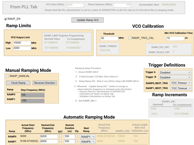

我们发现了一个相当奇怪的问题、如下图所示。 在左侧,三角波可以正常生成,但在右侧,代码无法生成。 发送三角波时、频率似乎必须先降低然后增加、而不是先增加、然后再减少? Lmx2572 是否具有此限制?
