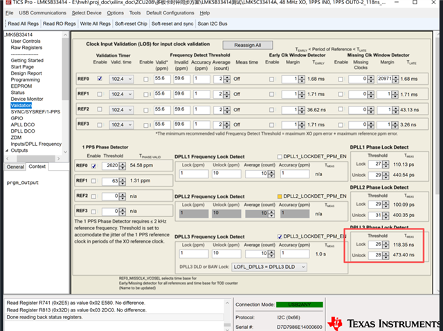

    数据表锁相时间为 38 秒、假定相位误差高达 100ns、但在所附的配置中、锁相阈值设置为约 1.85ns。 由于锁相阈值要严格得多、因此实现锁定需要更长的时间。

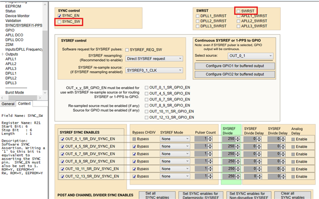

    为了确保 1pps ZDM 可靠运行、我通常建议采用以下精确的序列:
    1.加载配置(在 TICS Pro GUI 中写入所有寄存器、或从 GUI 的“programming"选项“选项卡选项卡运行启动编程序列)
    2.通过写入 R21 = 0xE1、然后 R21 = 0xA1 来切换 SYNC_SW 位
    3.通过写入 R23 = 0x40 然后写入 R23 = 0x00 来切换 SWRST 位。
    该序列应确保 TDC、通道分频器、SYSREF 分频器等都同步复位、从而在启用 ZDM 时帮助器件实现锁定到 1pps。 如果这对我有帮助、请告诉我

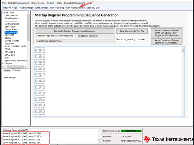

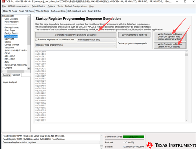

    如附件中的图像“阈值“所示、我们之前尝试将阈值设置为大于 118ns 的条件。 我们无法将其精确调整到 100ns、我不知道为什么会这样? 我的操作步骤如下:设置系统后、首先在附加的文件中加载配置文件“LMK5C33414A、48MHz XO、1PPS IN0、1PPS OUT0-2_118ns_threshold“。 根据您的建议、在“programming"下“下生成编程序列
    菜单、然后将其写入器件、如随附的图像“编程“所示。 然后点击“SOFT-RESET AND SYNC“按钮、如随附的图像“swrst_sync"所“所示。 因为我无法如附件中的图片“reg_write_failed"所“所示手动设置原始寄存器菜单。 总锁定时间约为 3 分钟、如所附图像“状态“所示。

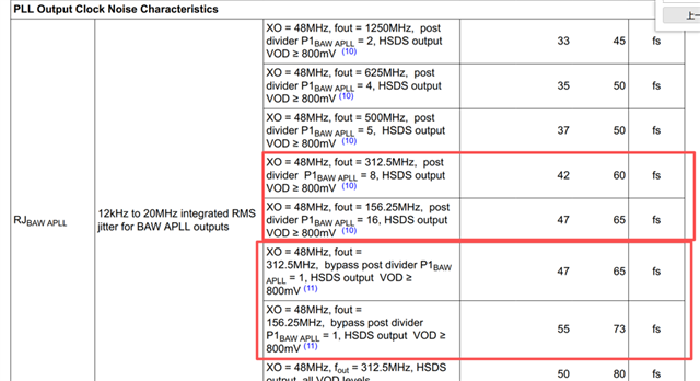

     从我捕获的数据表中的表格可以看出、在启用或禁用后分频器的情况下、相同的输出频率将具有不同的抖动。 为了获得抖动性能、启用后分频器似乎优于仅使用通道分频器。 您能为我确认一下、原因是什么。

    DPLL 相锁阈值的计算方式与 (2^DPLL3_PL_THRESH)* VCO 频率*恒定比例因子类似、因此无法将相位锁定/解锁阈值设置为任何任意限制。
    您无需写入原始寄存器来切换 SYNC_SW 和 SWRST、也可以选中/取消选中“SYNC/SYSREF/1-PPS"页面“页面上应具有相同效果的复选框。
    您能否确认在启用或未启用 ZDM 的情况下、增大相锁阈值是否会将锁定时间缩短至大约 3 分钟?  在不使用 ZDM 的情况下、无法直接保证输入和输出时钟在下电上电期间的相位确定性。
    当仅使用后分频器且绕过通道分频器时、输出时钟应具有更好的抖动性能。 后分频器和通道分频器的结构略有不同、与通道分频器相比、后分频器产生的附加噪声更小。

     根据您在回复中解释的内容、我是否可以假设每个分频器都会增加一些附加抖动。
    因此、抖动性能会类似于:仅使用后分频器<仅使用通道分频器<后分频器和通道分频器的组合

    关于分频器附加抖动的注释、是的、正确。
