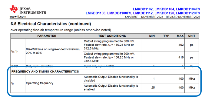

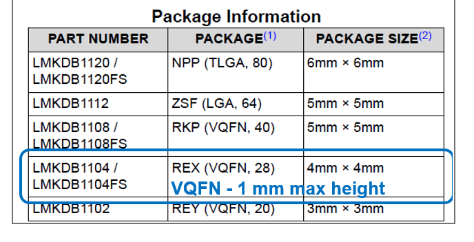

我们想用 LMKDB1104 替换 RC19004
有些问题需要明确、如下所示
Q1:LMKDB1104 和 LMKDB1104FS 有何不同
问题 2:输入/输出频率支持 400MHz?
问题 3:是否有使用 TI/LMKDB1104 替换 RC19004 的指南?
