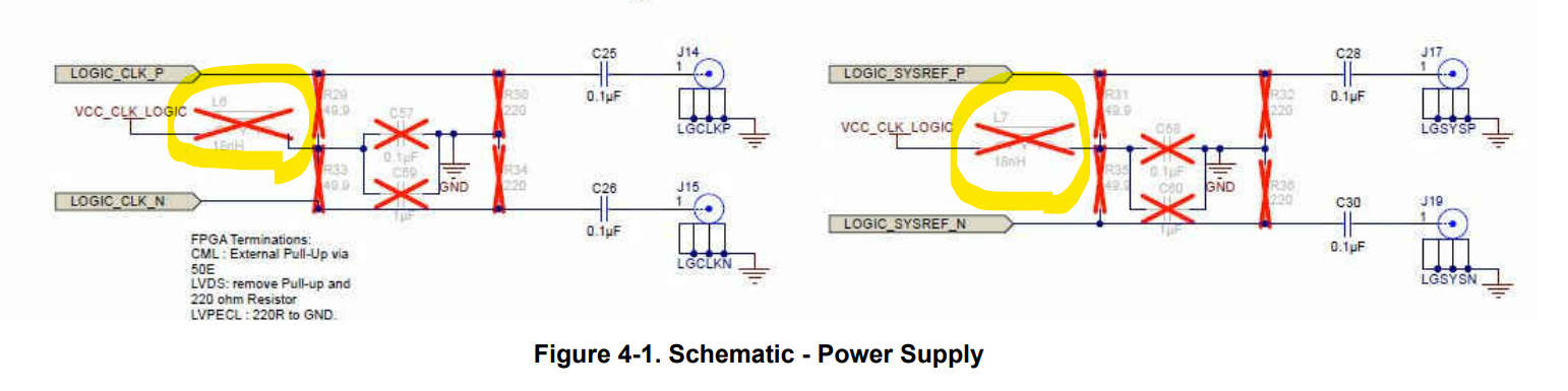

大家好!
我对 LMX1204EVM 有疑问。
您能否告诉我下面列出的 L6 和 L7 的器件型号? 它们未在器件列表中列出。
www.ti.com/.../snau266a.pdf
Ishiwata
    逻辑时钟和逻辑 sysref 时钟是低频时钟、电感器不适用。 如果我们在那里放置东西来阻止时钟信号返回到 Vcc、我建议使用铁氧体磁珠。
    你(们)好
    感谢您的回答。
    请告诉我您推荐的铁氧体磁珠。
    Ishiwata
    您可以尝试 BLM18SG121TN1D 或类似产品。
