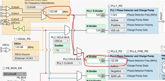

我们已经在 PLL2 中使用 LMK04832、即在无线电时钟树中采用内部 VCO1 单 PLL 模式来提供 UPCONVERTER 的 LO 输入大约 2 年、具有 122.88MHz 输入和 122.88MHz 输出。 在下图中、PLL1 在寄存器中启用、但在我们的设计中不使用、TICS 文件: Nominal_LMK04832.tcs。 我们的环路滤波器如下所示: LMK04832_loopFilter.png
我们最近发现、时钟树在冷 (<–10C) 条件下进行了微解锁、导致高符号速率下的数据丢失。 它表现为在~10us 跨度内功率下降~1dB(使用频谱分析仪的零跨度模式捕捉)并且星座图中的相位在旋转(在冷但不是室温下)。 这促使我们进行了调查、在该调查中、我尝试了在我们的设计中使用相同的 122.88MHz 输入的同时改变 LMK04832 的相位检测频率。 在我们的设计中、我们使用具有 TCXO 输入的 SI5345 作为时钟发生器、为 LMK 等提供馈电。 我发现 PLL 将完全无法锁定在  12.288、24.576 和 40.96MHz 相位检测频率的室温下(使用 CLKin0 R 分频器进行测试)。 奇怪的是、由于某种原因、它能够锁定在 30.72MHz。 然后、我将 50MHz TCXO 馈送到 LMK04832 CLKin1 输入(通过 PN:SN65LVDS9638D 50MHz 驱动器、设计中的所有其他部分保持恒定、但 125MHz 输出除外)、它仍然无法在室温下锁定 (TICS 文件:fin_LMK04832_TCS)。 我确认进入 CLKin1 的信号干净、大于 500mVpp 的差分。 然后、我尝试将上面所示环路滤波器中的电阻器从 330 Ω 更改为 1k Ω、因为 PLLatinum Sim 指示这将增加 50MHz 输入情况下的相位裕度(PLLatinum Sim 针对抖动进行了优化)、但仍然无法在室温下锁定。
最终、我想解决冷态微解锁问题、但我认为解决在较低相位检测器频率下锁定失败问题将有助于指导我实现这一点、因为这些不稳定可能是相关的。 因此、现在 我想帮助让 LMK04832 使用不同的相位检测器频率、谢谢!
    CLKin0_R 的输出仅进入 PLL1。 您需要使用 PLL2_R 来降低 PLL2 相位检测器频率。
    我认为数据表中产生了混淆、显然方框图是不正确的。

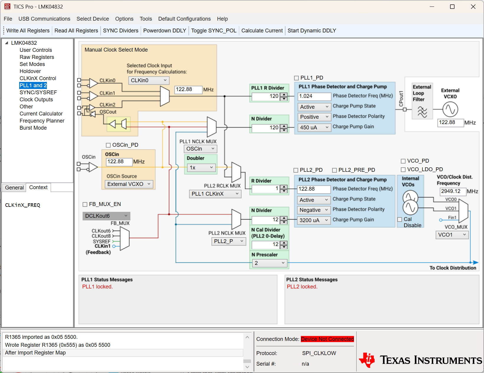

    感谢您的回复! 我发送的图像是我们的标称配置、在该配置中、我们使用 122.88MHz 的相位检测频率。 在尝试降低相位检测频率时、我像您提到的那样使用了 PLL2_R 分频器、但在上述各种频率下仍然未能锁定。 尝试找出这些故障到 LMK 上、我通过将 50MHz TCXO 直接馈入 LMK CLKin1 来绕过 SI5345、并且仍然发现完全锁定失败(在这种情况下,我根本没有使用任何 R 分频器)。 这似乎是更邪恶的,你想看看我发送的 50MHz TICS 文件吗?
    就微解锁而言、在零跨度模式下、每次捕获的时间似乎约为 10us(我似乎无法在这条评论中上传图片)。 我应该监控哪个引脚来检测 LMK04832 中的微解锁? 我只看到可编程引脚 1 和 2、不确定如何使用这些引脚。 理想情况下、我希望使用 TCXO 直接驱动 LMK、以确定微解锁是否来自 LMK 或 SI5345、但我无法首先使 LMK 锁定!

    我可以使用您的 50MHz 配置将 EVM 锁定。 您的常规 122.88MHz 配置也可以使用。
    您正在将 Status_LD2 引脚用作锁定检测、可使用示波器监测此引脚、以便我们知道此引脚在系统故障期间是否保持高电平。
    Si 器件还支持锁定检测和 LOS 检测、您还可以监控这些输出以验证此器件上是否也发生了解锁。
