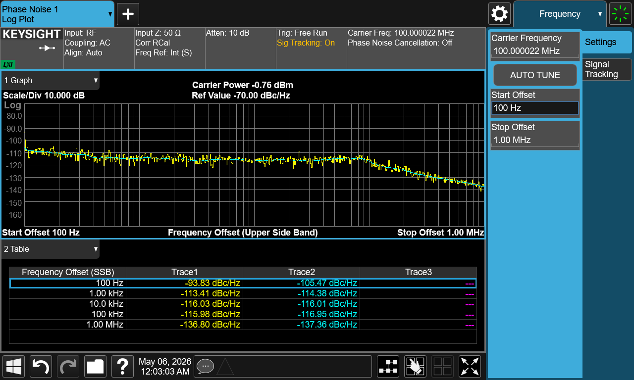

您好:
我们使用 LMK05318B 评估板从 LMK05318B 的 OUT0_P 和 OUT7_P 生成 100MHz。 评估板由连接到 Vin1 的+5V 电源供电。 10MHz OCXO (+2dBm) 在 PRIREF_P 上给出、48MHz OCXO (0dBm) 在评估板上的 XO_P 连接器上分别给出。  启用 OUT0_P 和 OUT7_P 以提供 100MHz。
当基准输入开关模式设置为“自动非还原“时、我们可获得相位噪声干净且相位噪声图中没有尖峰的 100MHz 输出。 图像附在下面。
然而、当我们将开关模式设置为手动保持时、我们会在 100MHz 的相位噪声中观察到尖峰。 下图也附在下面。
正在使用 TICSPro GUI 对评估板进行编程。 下面附上了这两种情况的编程文件。
100MHz auto non revertive.txt
100MHz 手册 holdover.txt
我们也希望在手动保持模式下实现干净的相位噪声。 对这一问题的任何见解都将大有帮助。

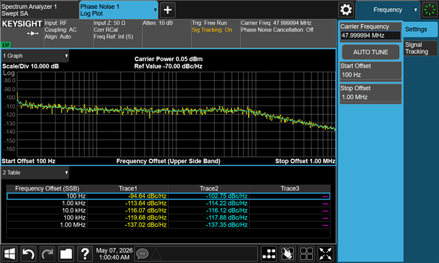

    感谢您在此处进行详细的总结。 这只是为了确认、DPLL 是否锁定在自动非恢复相位噪声图中? 48MHz XO 基准可能会引入杂散、当 DPLL 锁定时、近端噪声主要由 10MHz 基准主导、因此当 DPLL 锁定时、这些杂散实际上会被滤除。 为了验证这一点、您能否捕获 48MHz 基准的相位噪声测量值?
    您是否还可以附加您的.tcs 配置文件? .txt 编程文件很有用、但.tcs 文件帮助我查看向导配置中不存储为简单寄存器值的字段(例如 DPLL LBW)。
    尊敬的 Connor:
    感谢您注意我的问题。
    我认为 DPLL 锁定在两种模式下:自动非恢复模式和手动保持模式。 我通过点击 TICSPro GUI 中的“Read Status“来检查状态寄存器、就确认了这一点。 LOFL_DPLL 和 LOPL_DPLL 未被勾选。  我附加了.tcs 文件和下面的 48MHz 相位噪声图。
    e2e.ti.com/.../LMK05318B_5F00_100MHz_5F00_manual-holdover.tcse2e.ti.com/.../LMK05318B_5F00_100MHz Tcs_5F00_auto-non_2D00_revery.tcs
    Suchitra Ramamoorthy。
    尊敬的 Suchitra:
    感谢 您发送.tcs 文件和 48MHz 相位噪声测量。 48MHz 信号看起来很干净、因此我认为杂散不来自 XO 基准。 下周初、我将在 EVM 上对此进行测试、看看是否可以通过 手动选择保持基准来复制这些近端杂散。

    我使用两个 SMA100A 信号发生器作为 XO 和 PRIREF 输入、在 EVM 上对此进行了测试。 我观察到自动非恢复保持设置与手动保持设置之间没有太大差异。 我确实观察到、在我的设置中 、必须在 SECREF 上启用振幅检测器、以确保 DPLL 不会验证不存在的 SECREF 输入并尝试锁定到该输入。 这不会成为手动保持模式的问题、因为器件只会尝试锁定到 PRIREF。  但是、正如您在设置中提到的、DPLL 在两个配置下锁定、因此我认为这与您看到的问题无关。
    我还注意到、与我在 E5052A 相位噪声分析仪上测量的相位噪声相比、您的相位噪声测量结果性能较差、尤其是在偏移高于 10kHz 左右时。 您是否知道这是否受测试设备的本底噪声限制? 或者,平衡 — 非平衡变压器,电缆,输出终端等可能会影响测量?
    自动非恢复:
    手动保持:
    是的、在偏移超过 10kHz 时、相位噪声测量性能不佳是由于我们的相位噪声测量设备的本底噪声限制所致。 但 我怀疑它是否与获得这些尖峰有关。 我能得到你的 ticspro 文件吗? 我仍然没有弄清楚为什么会出现尖峰。 我想知道接下来应该做什么。
    尊敬的 Suchitra:
    我附上了 ticspro 文件、我唯一做的修改是在 SECREF 上启用振幅检测器。
    对于后续步骤、我认为最好仔细检查 DPLL 是否同时使用自动非恢复和手动保持配置锁定。 当 10MHz 输入被禁用时、检查两个配置是否提供相同的性能也可能是值得的。
