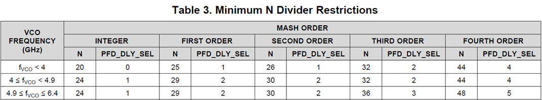

我想确认在以下输出频率下使用 LMX2572LP 时 PFD_DLY_SEL 和 MASH_ORDER 的正确设置。
我们希望生成:
RFout = 835.950MHz
通道分频器= 4
VCO 频率= 3343.800MHz
基准输入= 27MHz
倍频器= 5
PFD 频率= 135MHz
N 分频器= 3343.800 / 135 = 24.768888……
根据表 3。 数据表中的最小 N 分频器限制、对于 fVCO < 4GHz、最小 N 分频器值会因 MASH 顺序而异。
在这种情况下、器件不在整数 N 模式下运行、因为 N 分频器值是小数。
但是、计算出的 N 分频器值约为 24.77、低于分数 N 运行的最小 N 分频器值、即使对于一阶 MASH 也是如此。
因此、我们的理解是、不建议采用以下当前设置:
PFD 频率= 135MHz
N 分频器= 24.768888……
分数 N 运算
作为一种可能的解决方案、我们考虑通过将乘法器从 5 更改为 3 来降低 PFD 频率:
基准输入= 27MHz
倍频器= 3
PFD 频率= 81MHz
VCO 频率= 3343.800MHz
N DIVIDER = 3343.800/81 = 41.281481……
通过此设置、当 fVCO < 4GHz 时、N 分频器值满足三阶 MASH 的最小 N 要求。
因此、我们认为以下设置是合适的:
MASH_ORDER =三阶
PFD_DLY_SEL = 2
PFD 频率= 81MHz
您能否确认这一理解是否正确?
此外、如果有更推荐的设置来生成具有 27MHz 基准时钟的 835.950MHz、请告知我们。
Conor
    您的配置正确。
    这是一个分数通道、但您不需要使用最大值 分母值随机化杂散、上面显示的值足够好。
