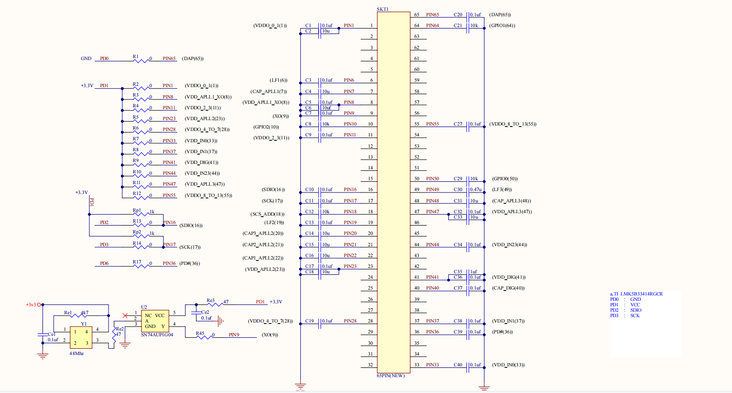

我们只需要刻录此芯片。 我们的最小系统原理图是否正确?

    在大多数情况下、最小原理图看起来不错、我有如下评论:
    • 引脚 10、18、50 和 64 的电容器标有“10k “、这些电容器应该是电阻器。
    • I2C 线路不应进行交流耦合。
    • 电源滤波应包含铁氧体磁珠、以便将电源噪声与器件输入正确隔离。 下面显示了 LMK5B33414 EVM 用户指南的示例。
