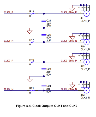

尊敬的团队:
如图所示、我尝试从振荡器提供时钟 HCSL 时钟、并从时钟发生器提供顶层 SMA。 我使用了 LMKDB1202 的评估套件、但未在输入侧的时钟线上使用任何直流阻断电容器、也未提供评估 PDF 图 5-4 中给出的电容器组合。 请查看原理图、如果缺少内容、请告诉我。
另外、请告诉我使用以下功能:
Gaurav
    尊敬的 Gaurav:
    我们目前正在查看您的原理图、我们将在接下来的几天内回复您。
    Jaryd.
    尊敬的 Jaryd:
    请注意、设计原理图仅适用于 PCIe 应用、U1 (CLK1P/N) 的输出直接连接到 PCIe 连接器。
    此致 Gaurav
    尊敬的 Gaurav:
    您的原理图看起来很好。
    Michael
