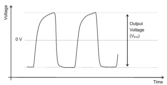

我考虑将 LMK1D1204 用作 VCXO 生成的 0.8Vpp 削波正弦的缓冲器:
如何将该信号耦合到 LMK1D1204? 如何偏置 PRIREF_P 和 PRIREF_N?
 Miguel

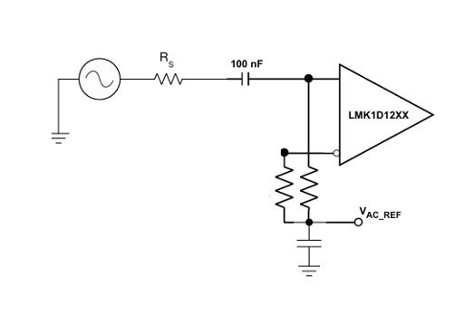

    在本例中、我不知道 VCXO 生成的 VIH 和 VIL 值是什么。  我认为交流耦合应该起作用。
    以下连接可以正常工作吗?:
     Miguel
    尊敬的 Miguel:
    该差分端接可能会导致单端输入出现问题。 我建议将两个输入单独偏置到相同的偏置电压、但要确保它们未进行电气连接(即使用带有 1k Ω 电阻的单独分压器电路)。
    Michael
