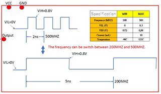

    你(们)好
    感谢您的回复。
    我们希望获得200MHz 和500MHz 的单端方波输出。 VIH = 0.8V,VIL = 0V。
    对相同的任何建议。 供参考附加图片。
    你(们)好
    感谢您的回复。
    对相同的任何建议。 供参考附加图片。
    口径
    感谢您澄清要求。 我知道没有 一款适合满足各种要求的 TI 器件。
    我能想到的最接近的是 LMK61E2,这是一个提供 HSL 输出的可编程振荡器(请参阅数据表第6.8节)。 从技术上讲,我们只指定最高400 MHz 的 HSL,但您可以根据数据表图15中图解的斜率,以最高500 MHz 的速度运行,幅度降低。 要在200MHz 和500MHz 之间切换,您可以通过 I2C 修改可编程输出分隔器。 尽管如此,该设备只能承受85°C 的环境温度(结点温度可达125°C),振幅降级可能会使信号摆幅降至低于您的最低 VIH 要求。
