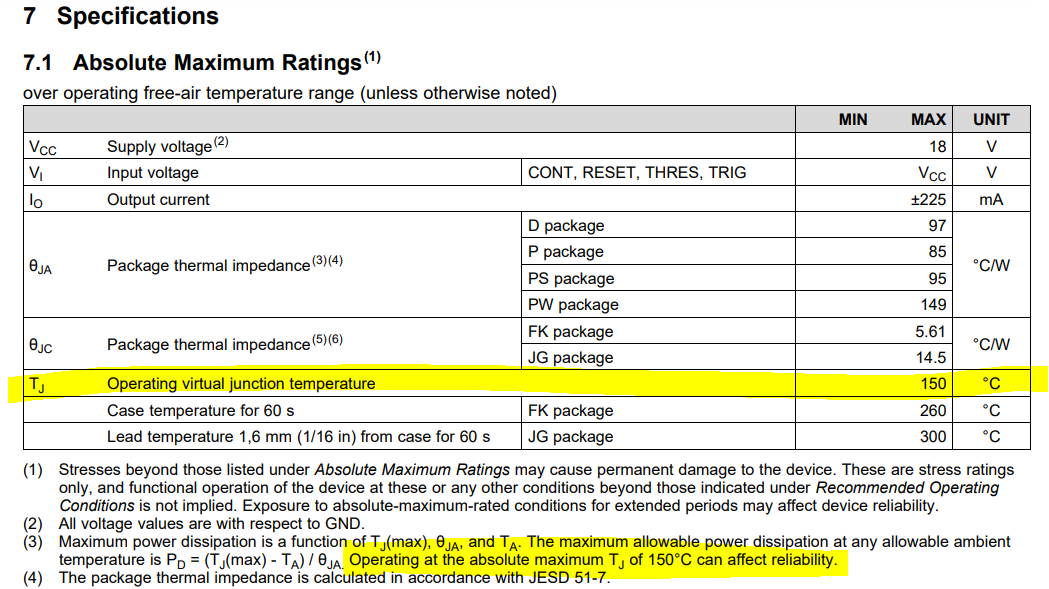

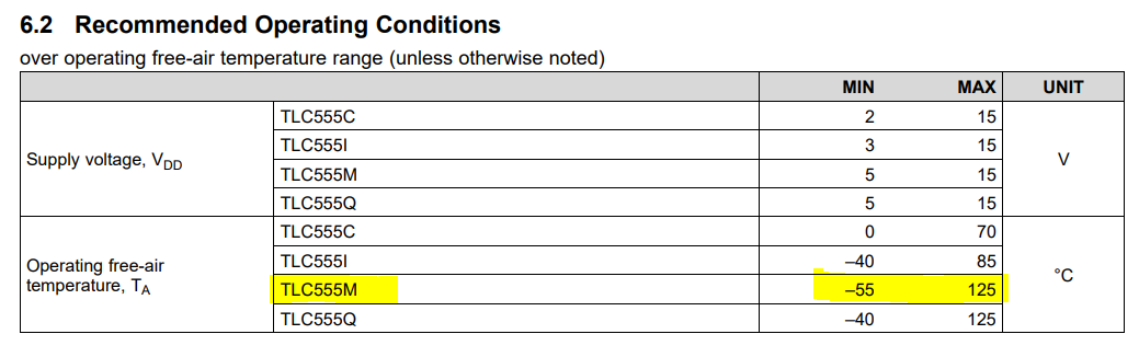

您能否为该零件号 SE555D 建议任何具有类似功能的替代零件号,这些功能将在-46摄氏度到136摄氏度的环境温度范围内工作,最大交叉点温度应大于或等于160摄氏度
