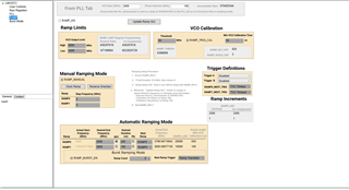

我正在尝试创建一个3400到3800 MHz 之间的频率扫描(使用单个斜坡)和整个设置文件。
我尝试使用所需的持续时间播放,输入最大值和更低的持续时间,并切换延迟开/关。 我在输出上看到的是锁止检测信号,每隔大约800usec 一次,这与坡道窗口中显示的 VCO 校准的实际长度不一致。
输出似乎锁定了大约100usec 或更少,然后转换到下一个频率需要700usec。 这些数字毫无意义,或者在斜坡上锁定检测信号无效,或者我不知道的另一个解释。
请有人澄清坡道的工作原理,它有哪些限制? 我能创建400 MHz 宽的斜坡吗?在斜坡中,信号将在大多数时间锁定,并且只在 VCO 校准和 PLL 锁定时间期间解锁?
 e2e.ti.com/.../HexRegisterValuesRamp1.txt
    你好,罗伊,
    我不知道在斜坡期间锁检测的可靠性,我从未将其用作验证频率斜坡的手段。
    我们使用信号分析仪测量输出频率与时间。 根据您的配置,您应该看到类似的楼梯波形。
    数据表第8.1.7节介绍了斜坡和限制的详细信息,请参阅 EVM 用户指南以获取一些示例。
