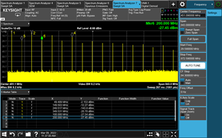

迄今为止,我们在产品原型中非常 成功地使用了LMX2592 (~4个月),但它突然开始从LO输出大约700MHz的并发第二个音调。 第二个提示音与预期输出LO频率同时出现, 看起来稳定且锁定,当 LO频率和功率变化时,与LO一起跟踪。
我们已经检查了50 MHz Ref TCXO (E7116LF)和时钟缓冲器(CDCV304PW)组合的输出,这些输出通过一组电阻器/电容器为LMX2592的OSCin+引脚供电,而这种3V3 pk-pk信号 看起来很干净,不明显。
已检查LMX2592和时钟缓冲器等的电源,再次无任何问题。
在PCB中,距离LMX2592相当远的一个区域进行了小幅返修,以更换接头以对时钟缓冲器进行采样。 除此之外,多氯联苯没有变化。
有人会有什么想法导致这种第二种音调突然出现? LO频率为6.5 GHz,提示音在5.8 GHz时出现。

    第二个音调的级别是什么? 是否与LO相同?
    正如您已经提到的,缓冲区输出看起来很干净,您是否检查过示波器中的缓冲区输出?
    我怀疑OSCin中存在其他一些音调/较高的高音。 您能否在频谱分析仪中探测缓冲区输出,并查看是否存在其他spurs?

    第二个提示音距LO降低15 dB,当增加/降低LO功率级别时,此提示音将进行跟踪。
    已探测OSCin端口上的信号样本:
    您是否认为这些较高的音调可能导致问题? 在第二声提示音出现之前,PCB和电路的这一部分没有改变。
    您好,
    OSCin输入似乎正常。
    我可能会理解,它可以是LMX零件输入的一些耦合。 您是否可以选择绕过缓冲区,并尝试从外部或直接从TCXO提供参考输入?
