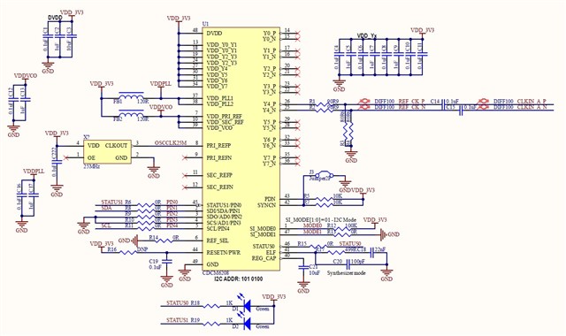

您好,
我正在使用 CDCM6208V1HRGZR部件号(上面提到的是F,因为它不接受H型)。
我的配置是-
1. DVDD和VDD_yx。 连接到3V3的所有电源,包括VDD_PLLx,VDD_PRI_REF,VDD_SEC_REF和VDD_VCO。
2.在PRI_REFP和PRI_REFN连接的25MHz 3.3V振荡器处于浮动状态。 sec_REFx引脚也浮动。
3.状态引脚连接到LED。
4. SCL和SDA连接到系统I2C,电压为3.3V。
5. AD0和AD1是GND,使器件I2C地址为0x54 (7位)。
6. Ref_SEL接地。
7. RESETn是浮动的(因为它有内部上拉功能)。
8.仅O/p使用Y4_P和Y4_N,所有其它都是浮动的。
9. PDN和SYNCN分别通过10K与VDD绑定。
10. SI_MODE0=1,SI_MODE1=0。
11.10uF REG_CAP和499R,22nF和100pF (ELF)。
我在设备方面遇到了两个问题:
1.设备在I2C线路上没有响应,而I2C工作正常,系统上的所有其他设备工作正常。
2.我看到一个50MHz时钟,在SPI/I2C模式下,它应该是Y4,但我看到两个时钟都是同相时钟,而预期是一个补充信号。
在之前的一个论坛中,我看到当VDD_SEC_REF接通电源且SEC_REFx为浮点时,设备不与I2C通信。 这是真的吗?
https://e2e.ti.com/support/clock-timing-group/clock-and-timing/f/clock-timing-forum/35.9211万/cdcm6208-i2c-communication-problem</s>6208
请就上述两个问题提出建议。
Pankaj
    您好,Pankaj,
    您能否共享CDCM6208的原理图部分?
    此致,
    Ajeet Pal
    您好,Pankaj,
    对于I2C通信,我在原理图中看不到任何问题。 在这种情况下,您是否能够将从属I2C读取为x54或无响应?
    我认为SEC_REFx和VDD_SEC_REF不会影响I2C通信,但建议在SEC_REFx不使用时将VDD_SEC_REF保留为GND。
    此致,
    Ajeet Pal
    是的。 0x54处没有来自设备的确认。
    我们在另一个项目中使用了相同的部件,在该项目中,我们使用了二次输入,设备响应完美。 是否有人可以在上述陈述中确认在EVM上对其进行测试?
    '当VDD_SEC_REF接通电源且SEC_REFx处于浮动状态时,设备不与I2C通信。'
    在该主板上,由于VDD_SEC_REF直接连接到电源,我无法为其提供GND。
    您好,Pankaj,
    我在档案中找不到任何原因 ,为什么当 VDD_SEC_REF接通电源且SEC_REFx为浮点时I2C没有响应。 很遗憾 ,我 没有EVM来验证它。
    但我 可以看到复位引脚与GND连接,并且I2C可能由于此低电平而无法通信。 您是否可以尝试插入R16电阻器并查看I2C是否可以工作?
    此致,
    Ajeet Pal
    我也尝试过这个,但没有变化.. 设备已超出重置,但I2C上没有确认。
    另外,请确认P和N的相间时钟是否为默认值(Y4时为50MHz)?

    关于I2C通信问题, 原理图未显示SDA/SCL线路的上拉电阻器,并假定提供了这些电阻。 如果未完成,则更正。
    请确保SCL/SDA输入上升时间 在标准模式I2C下< 1000 ns,在快速模式I2C下< 300 ns。 我们在CDCM6208上的I2C总线上看到 了违反此规范时的不一致行为(NACKing)。 也许您可以共享I2C波形来查看。
    如果问题仍然存在,您可以尝试(逐个) 使用 蓝线将SEC_REFx输入接地,如果可能,断开VDD_SEC_REF与VDD的连接。 然后查看性能。
    关于Y4输出相位问题,对于LVCMOS输出,它将在P和N处提供相位信号
    CDCM6204V1H部件具有Y4的默认LVCMOS输出,您可以参阅 CDCM6208数据表。 您将看到相位输出。
