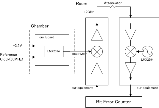

    您好,Shinji-san,
    您是否可以更具体地说明您遇到的阶段命中问题? 对您的操作程序和一些测试图的描述将有助于我们了解您的问题。
    您好,Noel,
    我正在使用LMX2594在我们的无线设备上安装本地振荡器。
    现在,我正在调查温度从10ºC º C变为10ºC º C时发生的位误差。
    降低温度时发生位错误。
    升高温度时未发生位错误。
    在恒定温度下不发生位错误。
    此现象也发生在连接的屏蔽图的测量上。
    因此,我认为LMX2594的相位命中可能是其中一个原因。
    请告诉我LMX2594是否会发生相位命中。
    我希望有任何建议来防止分阶段点击或减少分阶段点击。
    主板的设置如下。
    输出频率为1.0408万MHz。
    相位检测器频率为100MHz。
    寄存器配置已附加。
    e2e.ti.com/.../LMX2594_5F00_resister.txt
    我们的原理图和电路板布局是机密信息。
    所以,我想通过电子邮件或一些私人信息发送。
    此致。
    真二长明
    您好 ,Nagamini-San,
    您是否在温度变化时检查了LMX2954的输出?
    关于配置,建议进行一些更改。
    由于FPD为200MHz,因此FCAL_HPFD_ADJ应为0x2。 您的参考时钟为100MHz,CAL_CLK_DIV应为0x0。 我们可以将ACAL_CMP_DLY设置 为低于25,这会降低校准速度。
    您未使用任何VCO校准辅助,我们建议使VCO_SEL (开始VCO7)= 0x4,VCO_CAPCTRL_STt (开始二氧化碳编码)= 0x1。
