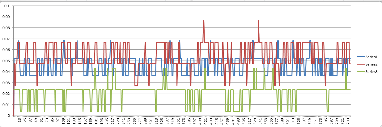

    您好Timothy!
    以下是两个CSV文件。
    此致,
    Ivane2e.ti.com/.../CSV_5F00_interface.rar

    我开始审阅文件。  但是,它们似乎 比编程更吵?  我希望看到一个运行良好的时钟,数据与CS*并排。  Y值也非常低,  这是否应该是电压?
    您好Timothy!
    这是另一个CSV文件(CSV_seconde2e.ti.com/.../CSV_5F00_second.rar)。 唯一的区别是现在有三个信号被分开。 文件的开头不包含有价值的数据,看起来像附加的整个png。 您可能只检查了文件的该部分。
    此致,
    伊凡

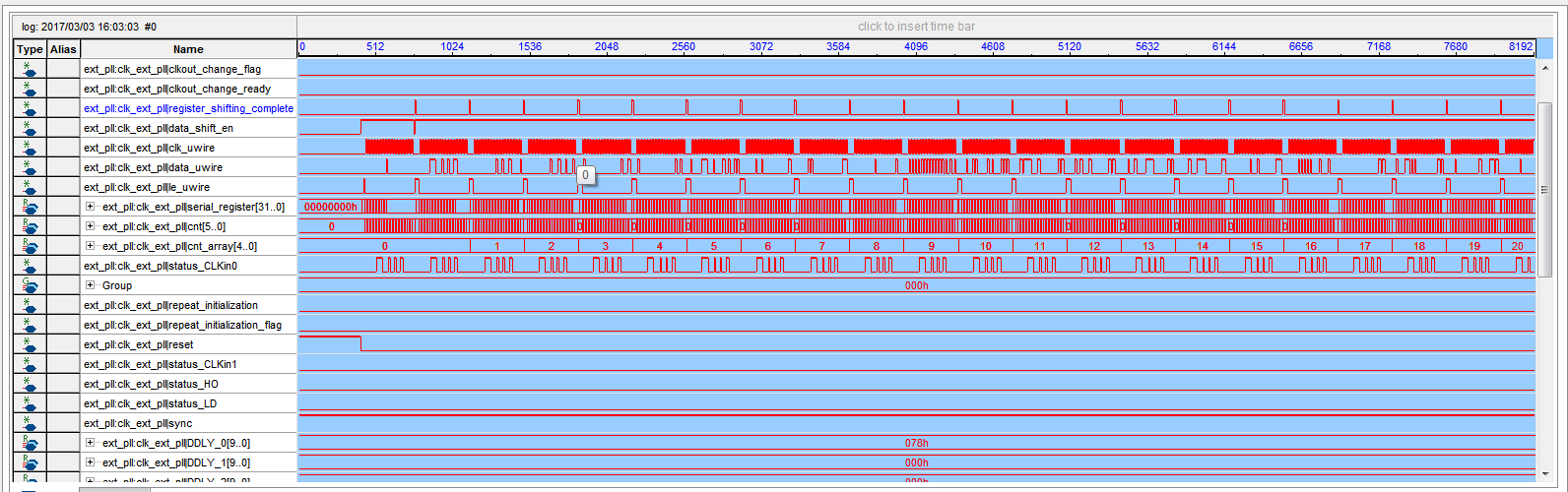

    嗨Timothy!
    我们建议您将.txt文件与我们编程到LMK0.4906万的所有寄存器一起使用,这些寄存器都经过编号和分解,因此您可能不必解码任何数据,而只需使用我们的文件和TI编程工具。 我们还附加了*。png文件,它们是逻辑分析器的问题数据打印屏幕。 Myabe首先,您可以使用硬件重复我们的初始化顺序,如果您不能发现问题,那么在初始化阶段,我们可能会遇到一些不同的情况,我们需要找出问题所在。 我们认为,在通电后首次初始化后,LMK0.4906万会进入这样一种状态,即它对输入上的某些时钟或数据更改敏感,在第二次初始化时出现在这些输入上(我们的原理图设计包括FPGA,时钟发生器和LMK0.4906万, 我们从FPGA开启时钟生成。 FPGA的内部PLL锁定后,我们开始配置LMK0.4906万)。
    // 在初始化过程中,所有 LMK0.4906万的第一个都是通过对重置位进行编程来重置的。 可通过回读引脚之间的差异来查看。   默认值为STATUS_HO,STATUS_CLKin0为初始化后的值。
    LMK0.4906万_FIRST_INIT_SUCCESS -开机后首次初始化。
    LMK0.4906万_second_init_unsuccess -  LMK0.4906万上的第二次初始化(从第一次初始化写入的寄存器仍在那里),但不进行冷复位。  LMK0.4906万未在此处重置。
    LMK0.4906万_second_init_success重置- 在LMK0.4906万上进行第二次初始化(不进行冷重置)后,在FPGA上进行热重置
    LMK0.4906万_thirit_init_success_after readback - LMK0.4906万第三次初始化不进行冷复位 ,回读操作之后PLL进入某种新状态,可以成功初始化。
    e2e.ti.com/.../LMK0.4906万_5F00_initialization.txt
