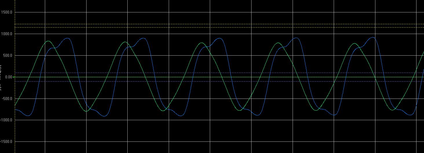

我正在使用LMX2592驱动ADC (ADC12J4000)和2.7GHz的DAC。
这两个是从ADC的相同输出驱动的,因此我的解决方案是使用2个电阻分离器(一个用于RFOUT_p,一个用于RFout_n)。
ADC时钟由每个分离器输出中的一个组成。DAC也是如此。
我正在使用PD0030SM电阻分离器(DC-30GHz BW)
1.这是否一个适当的解决办法?
2.我是否可以使用功率分离器代替电阻? 如果是,分离器的带宽应该是多少?
此致,
Itai

    转换速率可能会因为R-C效应而降低,这可能会损害ADC性能
    时钟2.7GHz
    模拟是使用LMX和ADC ibis型号和分离器S参数模型(.S3P)在Hyperlinx中进行的。
    PD-0030SM是一种非常宽的电阻分路器(0-30GHz)。
    相关的蚊帐被出口到自由格式示意图中。
    -绿色波形是通过分离器(PD-0030SM)传输时的信号。
    -蓝色波形是在没有分离器的情况下传输的信号(只是从自由形式的示意图中删除)
    (请参见随附的图示)
    可注意的是,转换速率受到分流器的影响。
    问题:
    1.您认为这种降级会影响ADC性能吗?
    2.是否可以粗略地预测多少?
    此致,
    Itai

    BTW,LMX2592有两个输出,您可以同时使用这两个输出吗? 这样,您就不需要拆分器。
    您好,
    第二个LMX输出用于驱动LMK0.4828万,以便将时钟分配给设计中的其他组件。
    我的设计接收100MHz作为LMX2592的输入参考时钟。 一个LMX输出2700MHz到ADC和DAC (通过电阻分离器拆分)。 LMX的第二个输出输出为2700Div4至LMK0.4828万。 LMK将时钟分配给FPGA。
    一个可选的解决方案是翻转设计,使LMK0.4828万获得100MHz参考,并将其分配给FPGA和LMX。 然后,LMX对两个输出进行信号信号,一个输出到ADC,另一个输出到DAC (类似于TSW40RF80)。
    我倾向于使用原始解决方案,原因有几个:
    1. ADC和DAC时钟抖动应该更好(途中组件更少。 仅LMX与LMK,然后LMX)
    2.LMK显示2.7GHz下的降级信号幅值。
    3. ADC和DAC时钟与FPGA的时钟完全分离。
    4.我处于布局的渐进阶段,此时更改变得很困难:)。
    您如何看待这两个选项?
    Itai
    您好,Itai:
    我更喜欢另一种方式,即使用LMK为LMX提供参考时钟。
    您可以将100MHz置于LMK设备的PLL1中,将PLL1设置为三态模式,并关闭不必要的块以节省电源。 PLL1具有缓冲输出,您可以获得100MHz时钟的副本,它仍然非常适合用作LMX的参考。
