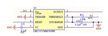

我尝试使用LMC555作为硬件监视程序来控制较高的供电信号。  我的目的是升高复位引脚以启用信号,然后降低复位引脚以禁用信号。  如果不降低复位引脚,555计时器将禁用信号(看门狗)。  我应该只在40 us和125 us之间的可变时间启用重置引脚,并且在181.5 Us关闭计时器。  我看到的是,如果我将重置引脚保持在高位,信号就不会关闭。
LMC555处于单稳态操作模式。  我正在切换重置PIN,以便我可以有固定的最长持续时间,但对于大多数用途,持续时间是可变的。
我的设计如下:
感谢您的帮助,
Dan K.
    Dan,
    计时器有三个输入,每个输入都按固定的优先级进行处理。  最大至最小优先级是重置,触发,然后是阈值。
    只要触发器为低电平,阈值将不起作用。 电容器和其他组件可以触发触发器输入边缘。
    R & C设置边材恢复率
    输入电阻器限制峰值输入电流
