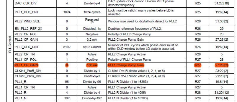

大家好,
您能否确认  LMK0.4805万的数据表中的R26[27:26] 用于PLL1_CP_Gain或PLL2_CP_Gain? 如果是打字错误,请修复数据表吗?
谢谢,此致,
李三
    Sam Lee您好!
    PLL1_CP_Gain确实是R27[27:26]。 表98需要更新。 感谢您指出这一点。
    PLL2_CP_Gain位于R26[27:26]。
    73岁
    Timothy
