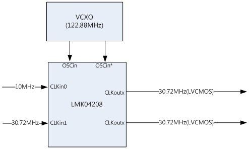

尊敬的TI - er。
我在Webench中的案例下方被选中。
案例2的CLKOUT0相位噪声为-128.75dBc/Hz(12 kHz)。
外壳3的CLKOUT0相位噪声为-146.92dBc/Hz(12 kHz),无OSCout。
该值是否正确?
您是否可以检查以下时钟方案和相位噪声?
请帮我。
  • 案例1.
    • OSCin:122.88MHz LVPECL
    • CLKin0:10MHz LVCMOS
    • CLKin1:30.72MHz LVCMOS
    • CLKout
      • 30.72MHz LVCMOS (x2)
  • 案例2.
    • OSCin:10MHz LVCMOS
    • CLKout
      • 10MHz LVCMOS (x1)
  • 案例3.
    • CLKout
      • 10MHz LVCMOS (x1)
    您好,
    我认为,如果您共享您的设计,我可以帮助您创建一个共享您的设计的链接吗?  但是,您可能会发现这有助于解决您的问题:
    此外,我们还希望做出改进,通过提供单独的模拟配置文件来添加LMK0482x对单循环的直接支持,这将有助于简化模拟设置。  此外,在平均时间模拟中,使用时钟架构师进行双循环也不是简单的支持。  请参阅随附的文档以获得帮助。
    例如,当您输入输入频率时,它将用于CLKIN,然后选择OSCin的VCXO频率。  这可能是一个更高的频率,导致比您获得的性能更好。  您只能按照随附文档中的步骤来确保VCXO频率。  另请注意,您可以覆盖VCXO相位噪声以获得最佳模拟效果。  最后,您还需要将相位检测器频率设置为允许的最大值。  PLL2 PDF的最大频率为155 MHz。  但是,整数PLL的最大PDF频率是参考GCD (OSCin)和VCO频率。  因此,如果您有一个10 MHz OSCin和一个30.72 MHz输出,您的VCO将类似于2949.12 MHz。  GCD (10 MHz,2949.12 MHz)= 80 kHz。  只要PDF频率如此低,PLL噪声就会很高,从而导致PLL2噪声较高。
    e2e.ti.com/.../Using-Clock-Architect-for-Dual-Loop-PLLs-_2D00_-in-dual-and-single-loop-mode_2C00_-2017_2D00_03_2D00_21.pdf
    73岁
    Timothy
    您可以推荐案例1的寄存器值吗?
    或TIC文件?
    您好,
    请查找LMK0.4208万的示例TIC Pro保存文件。  注意:当转至具有30.72 MHz参考的CLKin1时,PLL1 R需要更改为384。
    请注意,我没有通过在实验室中确认编程来重复检查此问题。
    e2e.ti.com/.../LMK0.4208万_5F00_case1_5F00_config.tcs
    73岁
    Timothy
