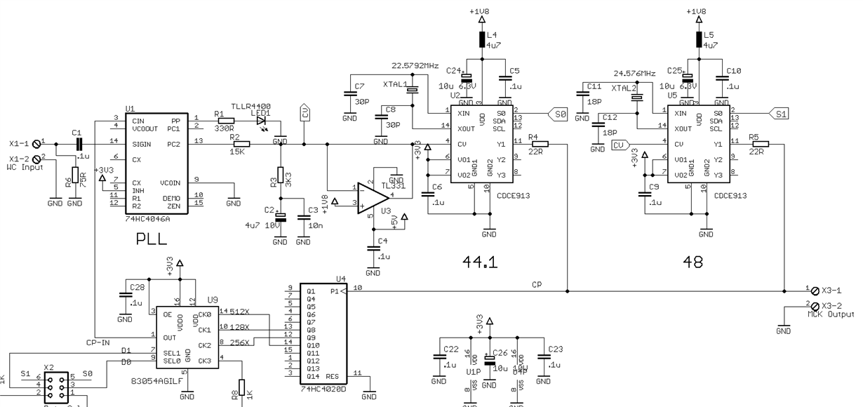

大家好,
我不太精通PLL。
我决定复制"SCAA088  - Generating Clocks for ADC from Word Clock"上的音频时钟设计,我不是使用CDCE内部寄存器(I²C)来划分反馈,
而是4020作为分隔器。 所用的晶体就是 这些
它们的额定容差和稳定性为±30ppm,C0最大值 7 pF。
我找不到App便笺中建议的内容。
我必须指出,我只使用一个5.6pF校正外部电容器来获得所需的22.5792MHz频率输出。
问题:
CDCE的输出似乎与Word时钟输入不同步。
例如,我从我的范围中获得了一些vid,系统接收44.1kHz字时钟,并输出个512x FS主时钟,频率为22.5792MHz
探测:
1.7046 PC 2 输出,引脚13 (相频检测器);
2. LPF输出 - CDCE913 CV输入,引脚4
3. 44.1kHz 时,信号输入(黄色迹线)和COMP输入(蓝色)为7046。
4. 22.5792MHz 时的SIG IN (黄色迹线),44.1k和CDCE913 Y1输出(蓝色)(秒 5,我将触发源更改为Ch2,以显示正确的22.5792MHz计数)。
我注意到,当SIG In没有信号时,CDCE控制电压为0V,而当信号存在时,CV始终为1.8V的最大值。
7046 PFD输出(请参阅第一个vid)的行为异常。 它不应该只有小脉冲?
非常感谢任何建议。
原理图:

    一个重要问题:
    我使用的是CDCE913默认配置(我没有对芯片进行编程)。
    我注意到默认配置在XO模式下使用内部振荡器。
    所以我应该对VCXO模式的内部寄存器01h位3:2进行编程(01B而不是默认的00B)。 我就在这里吗?
    欢迎提出建议。
    TIA
    你好,Val
    很抱歉响应延迟,是的,必须将“输入时钟选择”位设置为01,将振荡器级编程为VCXO。
    普奈特
