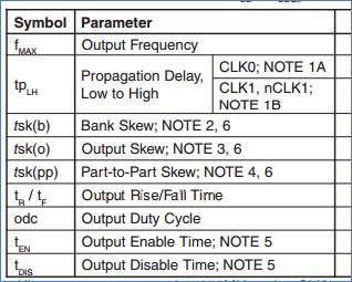

您能否为我提供LMK0.3328万和CDCM6208的以下规格,以便与LVCMOS 3.3V接口的基准器件进行比较?
我在LMK0.3328万数据表中找到了上述1.8V的信息,但没有找到3.3V的信息。
在CDCM6208数据表中,我找到了客户请求的大多数信息的信息,如下所示。 您能否向我提供剩余信息。
 此致,
Praveen
    您好,Praveen:
    我已在离线状态下跟进您。
    参考: LMK0.3328万/LMK03318 LVCMOS0.3318万 LVCMOS电平是固定的(状态[0:1]为2个3.3V,输出[7:0]为16个1.8V),与VDDO电压无关,因此数据表规格适用于任何VDDO电压。
    对于CDCM6208,歪斜和传播延迟数据在数据表的单独表中给出。 请参阅第15页上的7.19 部分:'输出歪斜和同步到输出传播延迟特性'。
    最后,输出启用/禁用时间取决于用于启用/禁用输出的方法。 例如,同步可在两个设备上使用,以禁用和启用所有输出。 延迟时间将是频率的函数。 对于LMK0.3328万,请参阅第49页上的10.4 17部分:'输出同步',了解启用/禁用时间的说明。 对于CDCM6208,请参阅第68页上的10.2 .2.9 部分:'输出同步'。 还可以通过写入I2C上的寄存器来单独启用/禁用输出,但由于必须考虑I2C计时特性,因此未定义此测试方法。 这些设备上没有单独的输出启用/禁用引脚,这就是数据表中未定义此规范的原因。
