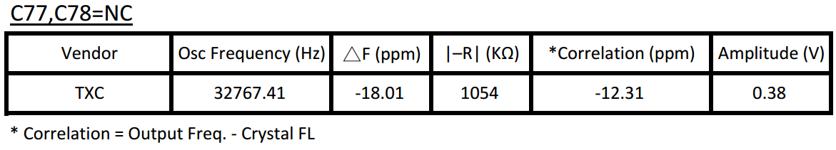

我们测量晶体频率,但值相当低。
以下是示意图。 外部电容器未安装。
1.有没有办法调整频率?

    您是否尝试使用CAL_CFG1寄存器来调整RTC?
