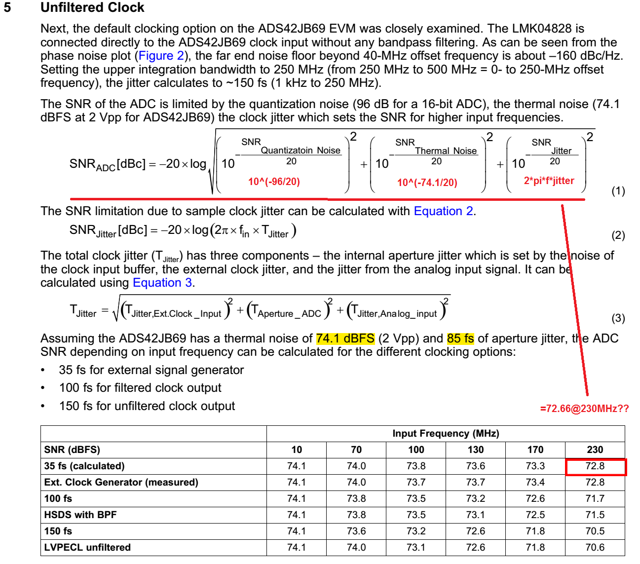

我正在学习应用报告“LMK0.4828万作为ADS42JB69的时钟源”,并且我在计算方面遇到了问题。
具有理想时钟(仅85fs孔径抖动),SNR@230MHz = 72.66dB??
以下内容是从App note:复制的
我错了在哪里?
