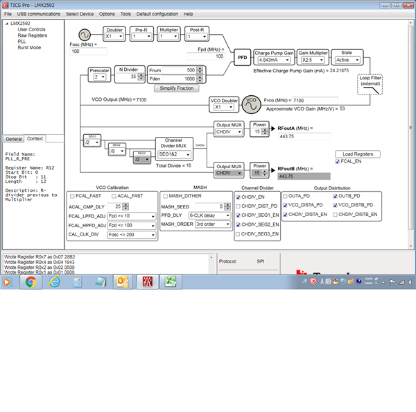

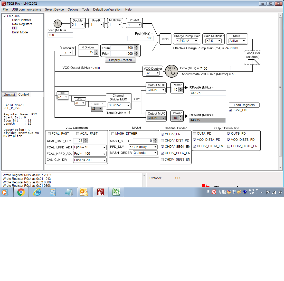

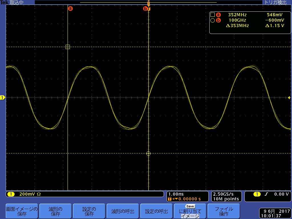

当我们将7.1GHz VCO和总除法设置设为16时,我们无法获得预期的频率。
请参阅附加文件作为GUI屏幕截图和输出捕获。
在GUI中,输出频率应为443.75MHz。 分隔器设置与数据表4相同。
但是,实际输出频率为353MHz。
如果不使用输出分隔器,则没有问题。 我们可以获得7.1GHz输出。 输出分禾器有问题。
如何纠正此操作?  这是GUI的错误吗?
我们在最后一个设置中切换FCAL_EN。 此外,如果我们使用的是双倍频和VCO频率设置为3550MHz,则会出现相同的问题。

    您好,柳枝,
    这是正确的观察。 通道分隔器应与使用数据表表4中最顶部组合的指导原则配合使用,并且仅在除法无法再达到所需频率时向下移动到下一组合。 技术原因是CHDIV_SEG2有一些上限,不能一直达到7.1GHz / 2 = 3.55GHz。
