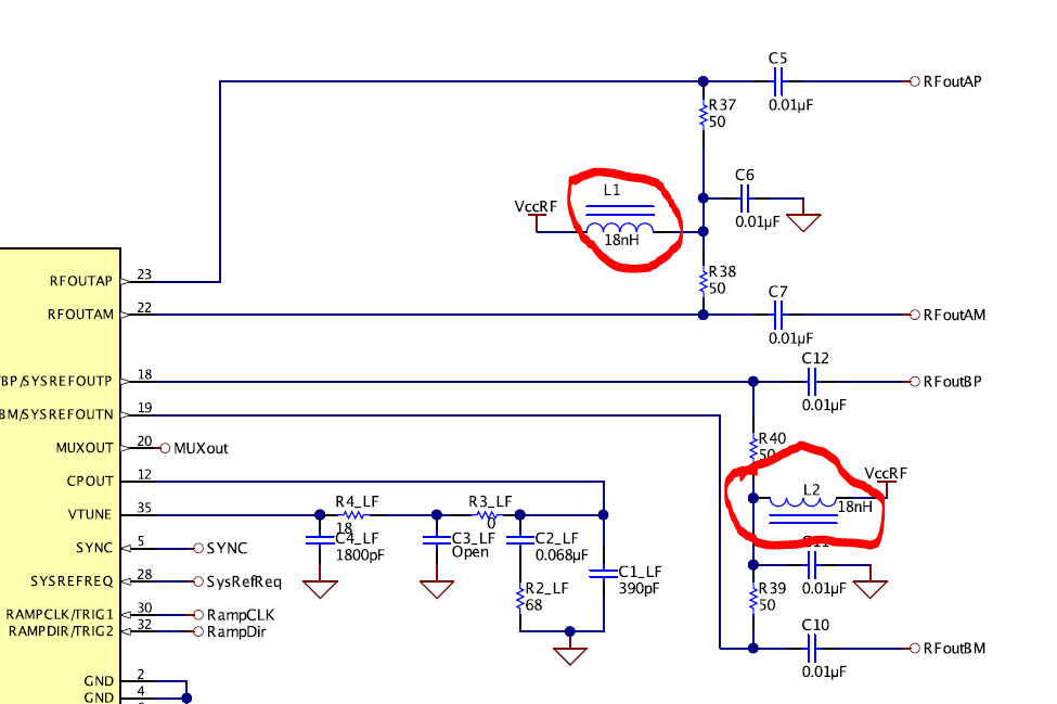

部件号:LMX2594
在频率高达8 GHz的情况下选择电感L1和L2 (Q因子,自谐振频率等)的要求是什么?
我想使用不同类型的电感器,而不是安装在LMX2594 EVM板上的LQG15HS18NJ02D。
    您好,Eduard:
    这里,直流电阻非常重要,因为缓冲器将消耗大量电流。 在感兴趣的频率下,阻抗应较高。
