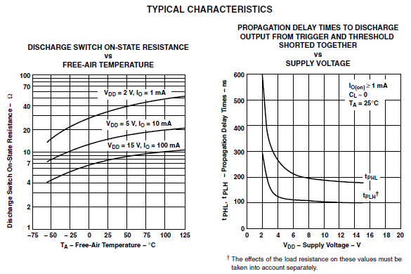

 我们的一位客户正在评估LMC555。 他们的问题如下。 能否请您为客户提供您的答案?
 问题。 相同测试电路上的LMC555占空比变化是什么?FA (稳定频率)测量条件是什么?
      它是否与FA变体(+/-FA变体17 %)的级别相似?
 请您回答。
 此致,
 中井和谷。
    Kazuya-san
    占空比差异通常比频率更准确,因为电容器的值和内部传播延迟无关紧要。
    除非使用的电阻器太低且电阻放电成为一个因素,否则电阻值容差将成为主要因素。
    如果FA频率非常高,则上升和下降传播延迟之间的间距变化也将成为 因素。
    使用了什么Ra,RB和C值?
    Ron,
    非常感谢您的回复。
    客户使用的电路与LMC555数据表(SNAS558M)第15页上的图15相同。
    此外,R/C值如下所示。
    ra=1kohm (+/-S 1 %),rb=15kohm (+/-S 1 %)和C=430pF (+/-S 5 %)。
    请你就这些条件向我提出意见。
    再次感谢,此致,
    中井和谷。
    Kazuya
    占空比的预期差异为+/- 2.5 %
