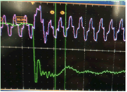

尊敬的支持团队:
在客户的系统中,可能会有一些参考 CDCE706的运行clk,请帮助评估对706的影响,客户需要 决定是否使用它。
1.它是否会失去锁定?
2.如果是, 是否仍有输出?
3.如果仍有输出,相位噪音又如何?  我们是否有一些测试数据?
runt clk波形可能是:丢失多个周期,  更改占空比,更改振幅 等...如下所示,绿色曲线是runt clk,抖动约为2ns:
    您好,Vera,
    设备是否失去锁定取决于收缩波形超出规格的范围。 如果输入超出数据表规格,我们无法保证设备将保持锁定。
    由于CDCE706不支持输出静音/没有锁定检测功能,因此仍会有输出时钟,因为VCO仍在运行。 但是,由于VCO未锁定,因此将释放运行,并且不会定义输出频率。 因此,相位噪声也不会被定义。
    此致,
    -Tim
