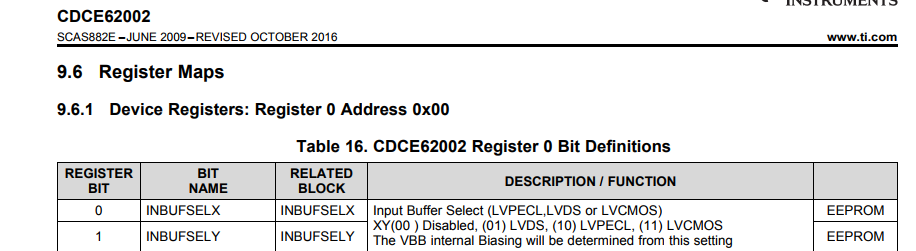

大家好,
根据 CDCE6.2002万数据表的表16 (如下所示),它看起来像写入'1'到位1(Y)和'0'到位0(X),所以XY=01,应该根据描述/功能将输入配置为LVDS。 数据表和EVM SW中的默认值为XY=01,这是LVPECL (不是LVDS),似乎是正确的。  在Description/Function (说明/功能)列中,它看起来像是应该将'XY'翻转为'YX'(首选),或者应该显示为XY(00) Disabled (XY (00) Disabled),(10) LVDS,(01) LVPECL,(11) LVCMOS。 让我知道我应该如何解释这一点。
提前感谢!
Mitchell
    您好Mitchell:
    正确,数据表中有错误。 XY应翻转到YX。 我将注意到需要此修订版,以便将其包含在下一个数据表修订版中。
    此致,
    -Tim
