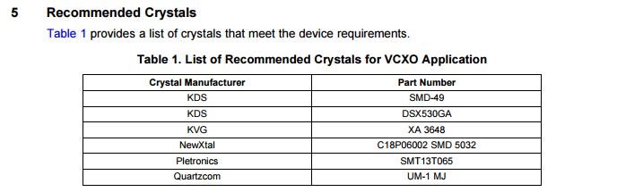

我无法为CDCE913芯片选择完美晶体。 选择指南建议以下功能,大多数晶体数据表未显示抽胶率或拉力范围,
CDCE (L) 9xx系列的VCXO应用指南建议使用以下推荐的晶体,但在Digikey中没有提供这些晶体,请帮助我选择相同的晶体。

    建议采用数据表晶体规格,但并非绝对必需-例如,无需遵循可抽拉比或拉力范围建议,但会影响在VCXO模式下调节器件频率的方式。 如果您只关心将设备用作时钟生成器,则这些规格并不重要。
    请参阅以下应用说明,根据您的应用选择合适的晶体:
    www.ti.com/.../scaa085a.pdf
