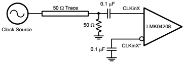

我的电信客户在其RRU产品中使用LMK0.4208万。 它们使用振幅为0.8Vpp的单端时钟源,并通过如下所示的交流耦合连接到LMK0.4208万。
如果R14寄存器设置为“双极”,则LMK0.4208万是否正常工作?
Kevin
    你好,Kevin
    如数据表第98页所示,对于交流耦合输入,将双极型用于单端输入是很好的:
