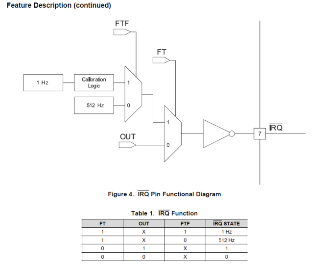

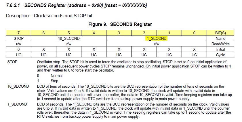

从数据表来看,此设备的分辨率似乎只允许"秒"的信息。
但是,我的客户需要0.01s的分辨率。
我们是否有其他符合此需求的部件? 如果不能,我们是否能够通过BQ3.2万实现这一点?
此致,

    你好Roy
    不,我们没有任何其他分辨率为10毫秒的部件。 但是 ,使用BQ3.2万时,可以每隔~2毫秒获得/IRQ脉冲。
