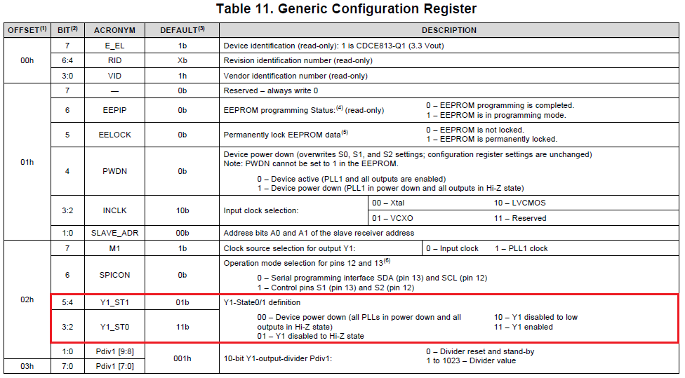

我认为Y1输出状态可以从state0 (Y1_st0)或STATE1(Y1_ST1)中选择。
但是我无法捕捉如何选择state0 或state1。

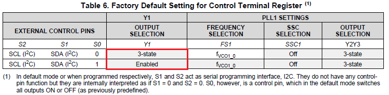

    使用y1-State0/1位,可以根据位选择定义Y1输出的两种状态,然后可以将这些状态应用于不同的引脚配置,如下所示:
    对于Y1输出,默认STATE1 = Y1被禁用至Hi-Z状态,STE0= Y1被启用。 在默认配置中使用S0引脚时,您为 Y1选择了其中一种状态。

    您好,Puneet-San,
    我 了解在默认配置中,Y1状态是从S0引脚确定的,如下所示。
    另一方面,以下地图显示Y1_ST1 (STATE1)为“01B:3-state”,Y1_st0 (state0) 为“11b: enabled”。
    所以我认为 当 S0=0时Y1状态被选择为STATE1,  当S0=1时状态为0
    我的理解是否正确?

    Yaita,您好!
    是的,您的理解是正确的。

    您好,Puneet-San,
    感谢您的回复。 我明白了。
    我认为以下功能在数据表中没有显著显示,它 可能会导致  客户误解,因为"S0 = x" 和"statex"不一致。
    您是否计划在数据表中添加?
     S0=0时,>Y1状态被选择为STATE1,  当S0=1时,状态为0
    此致,
    Yaita
    您好,Yaita
    是的,我们更新了数据表,以便更清楚地了解这一点。
